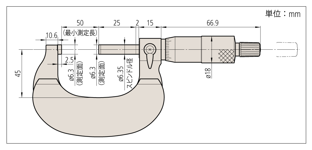

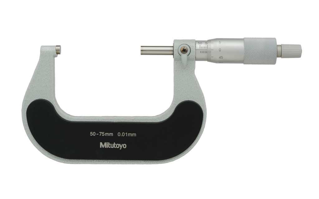

標準外側マイクロメータ M300
標準価格(税抜): 20,000円
測定範囲(mm): 50 ~ 75 目量(mm) : 0.01

フレームは塗装、防熱カバー付のマイクロメータです。
  • アナログマイクロメータのスタンダード。防熱カバー付きで温度の影響を受けにくい構造をしており、精度良く測定ができます。
  • アンビル側フレームをカットし、狭い箇所の測定が楽にできます。
  • 定圧装置付き
  • 測定面は超硬合金チップ付き

                                                                                                                  25~50
                                                                                                                50~75
                                                                                                                  75~100
                                                                                                                  25~50
