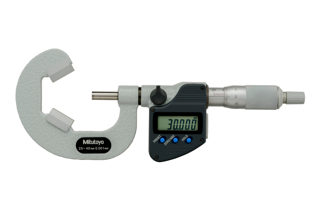

V溝マイクロメータ VM-MX
標準価格(税抜): 80,300円
測定範囲(mm): 25 ~ 40 最小表示量(mm) : 0.001
/pim-assets/medias_converted/Highres/Mitutoyo/Media/Image/01_Micrometers/01_3_314-253-30_202111_FS_1.psd
奇数溝のタップ・リーマの外径測定用です。
  • 奇数溝のタップ・リーマ外径測定に最適なV溝マイクロメータです。
  • スピンドル測定面は超硬合金チップ付き
  • 定圧装置付き
