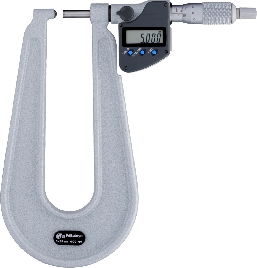

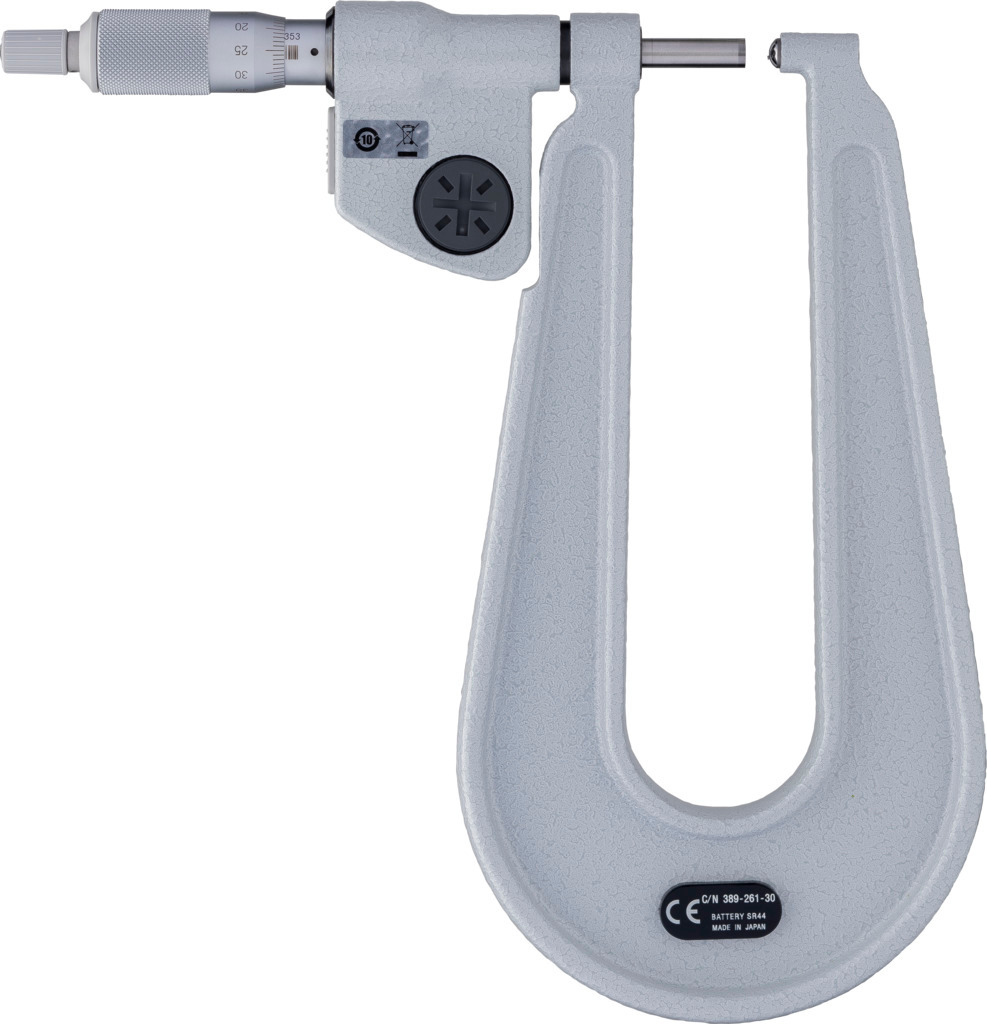

U字形鋼板マイクロメータ PMU-MX
保護等級IP65
標準価格(税抜): 48,400円
測定範囲(mm): 0 ~ 25 最小表示量(mm) : 0.001
/pim-assets/medias_converted/Highres/Mitutoyo/Media/Image/01_Micrometers/01_3_389-261-30_202107_FS_1.psd
/pim-assets/medias_converted/Highres/Mitutoyo/Media/Image/01_Micrometers/01_3_389-261-30_202107_FS_4.psd
鋼板の厚み測定用です。
  • 鋼板の中心部分を測る場合等に便利な、U字形のマイクロメータです。
  • 保護等級IP65
  • 測定面は超硬合金チップ付き
  • 測定面形状には、平面、片球面、両球面の3種類があります。
  • 定圧装置付き
