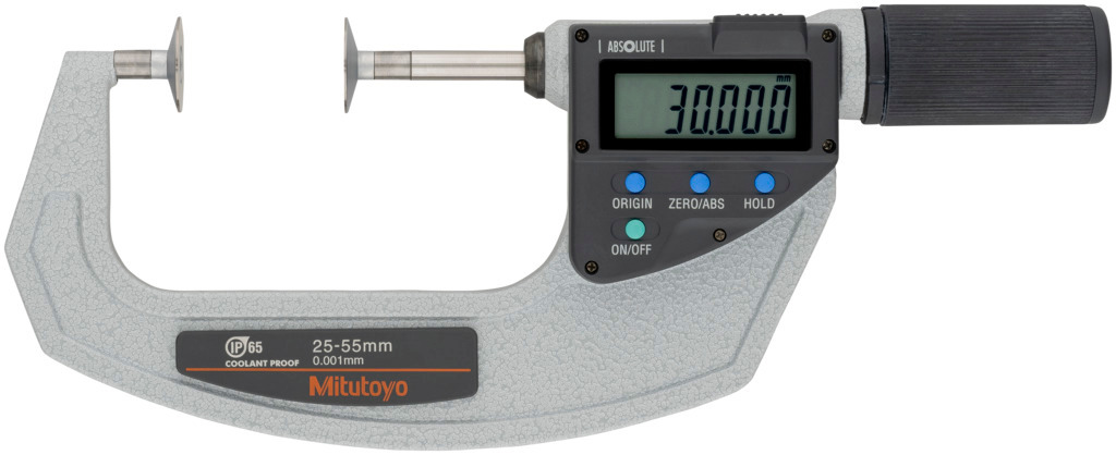

平歯車、はすば歯車の「またぎ歯厚」を測定します。
  • 平歯車、はすば歯車の「またぎ歯厚」を測定するための専用マイクロメータ(デジタル)です。
  • スピンドルが直進式のため、ワークに回転圧を加えることなく固定でき、回転式よりも測定が簡単になります。
  • 歯車ピッチの測定可能範囲は0.5〜6モジュールです。
  • 定圧装置付き

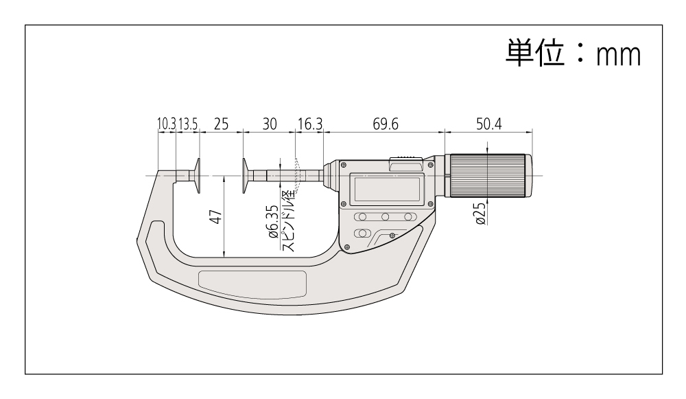

符号 PDM-30QMX PDM-55QMX
369-411-20
369-412-20
¥ 74100
¥ 79200
                                                                                                                  0~30
                                                                                                                25~55
IP65
IP65
測定子直径(mm)
20
20
±4
±4
部分測定面接触誤差 V:VMPE(µm)
位置検出方式
静電容量式アブソリュートエンコーダ
静電容量式アブソリュートエンコーダ
5年
5年
ボタン形酸化銀電池 SR44
ボタン形酸化銀電池 SR44
