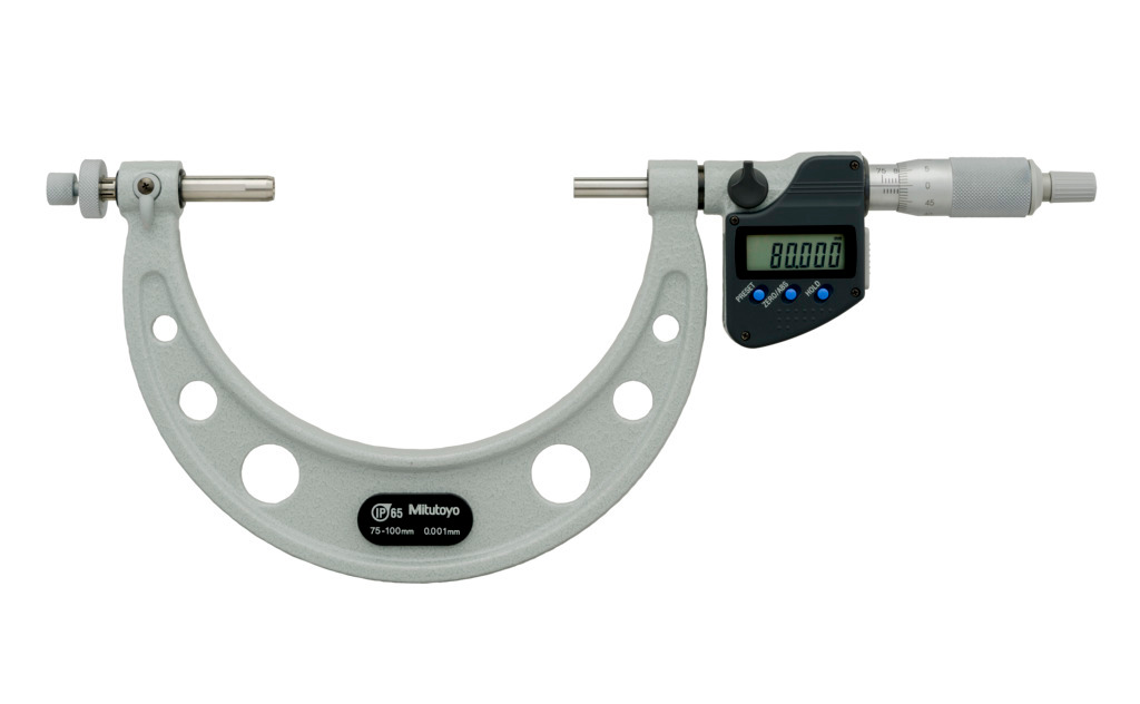

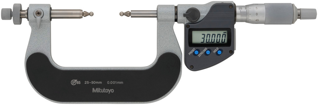

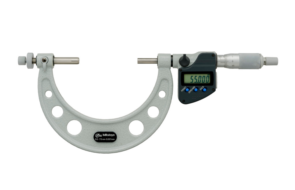

本体の両測定面に精密鋼球をとりつけ、歯車のオーバーピン径を測定します。
  • 歯車のオーバーピン径を測定するための専用マイクロメータです。両測定面にボール測定子(オプション)を取り付けてご使用ください。
  • ボール測定子は歯車のモジュール(0.5~5.25)に合わせて、適正な寸法のものを選んで使用します。
