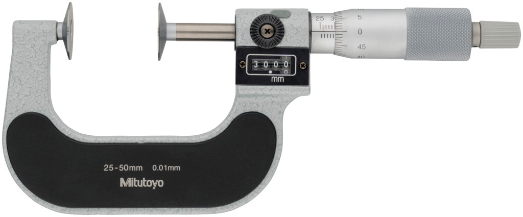

歯厚マイクロメータ GMA-K
標準価格(税抜): 45,200円
測定範囲(mm): 25 ~ 50 目量(mm) : 0.01
/pim-assets/medias_converted/Highres/Mitutoyo/Media/Image/01_Micrometers/01_0_223-102_202310_FS_1.psd
平歯車、はすば歯車の「またぎ歯厚」を測定します。
  • 平歯車、はすば歯車の「またぎ歯厚」を測定するための専用マイクロメータです。
  • 定圧装置付き
符号 GMA-25K GMA-50K
223-101
223-102
¥ 38600
¥ 45200
                                                                                                                25~50
測定子直径(mm)
20
20
±4
±4
部分測定面接触誤差 V:VMPE(µm)
測定力(MPL) (N)
5-10
5-10
測定可能 モジュール 最小
0.5
0.5
測定可能 モジュール 最大
260
290
スピンドルねじピッチ:0.5 mm_x000D_
使用温度範囲:5℃~40℃_x000D_
保存温度範囲:-10℃~60℃
保存温度範囲:-10℃~60℃
