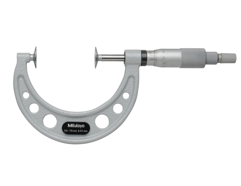

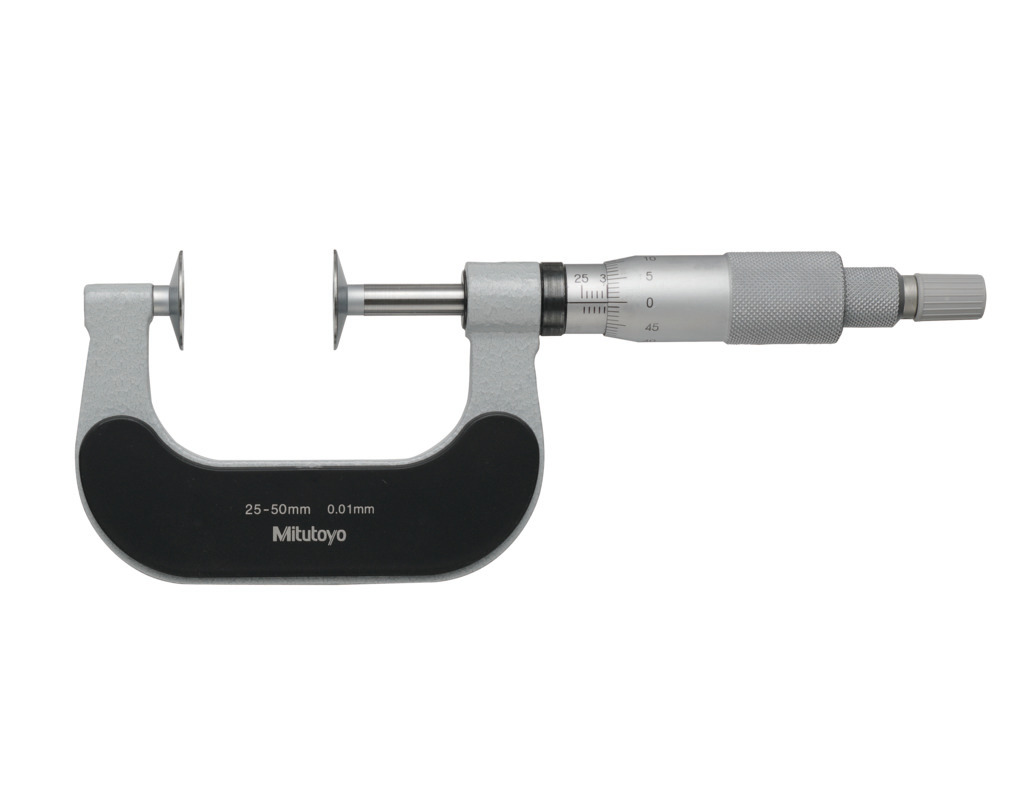

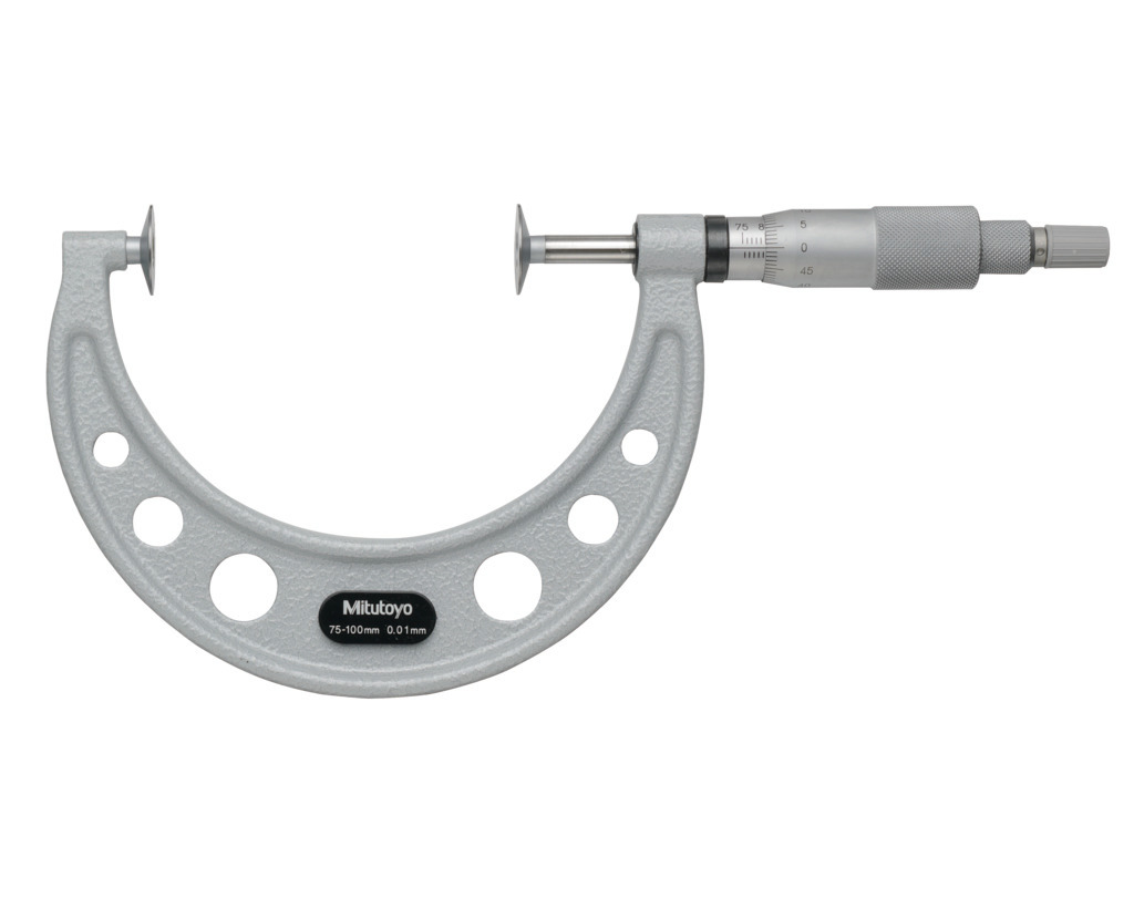

直進式歯厚マイクロメータ PDM-B
標準価格(税抜): 54,800円
測定範囲(mm): 75 ~ 100 最小表示量(mm) : 0.01 目量(mm) : 0.01
/pim-assets/medias_converted/Highres/Mitutoyo/Media/Image/01_Micrometers/01_0_169-207-10_202008_FS_01.psd
平歯車、はすば歯車の「またぎ歯厚」を測定します。
  • 平歯車、はすば歯車の「またぎ歯厚」を測定するための専用マイクロメータです。
  • スピンドルが直進式のため、ワークに回転圧を加えることなく固定でき、簡単に測定できます。
  • 歯車ピッチの測定可能範囲は0.5~6モジュールです。
  • 定圧装置付き
