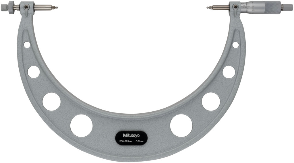

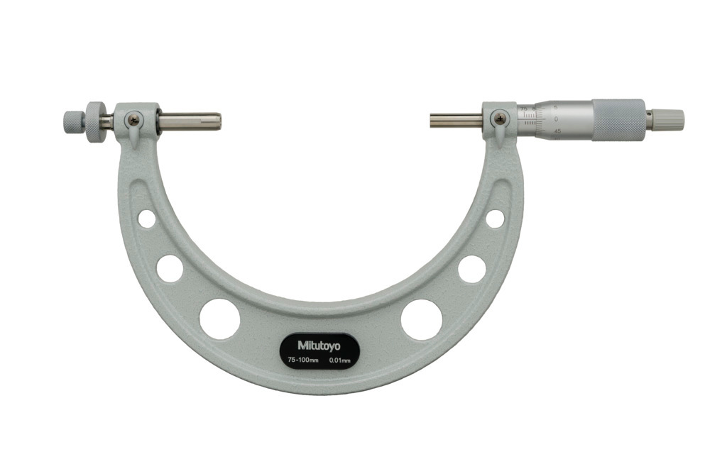

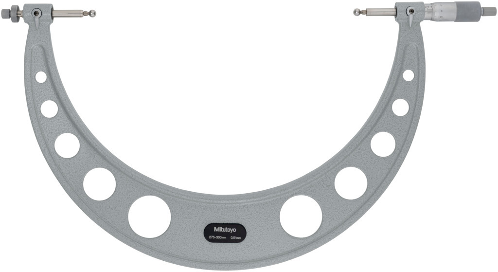

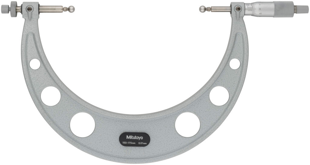

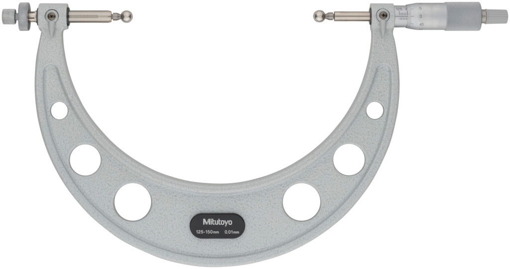

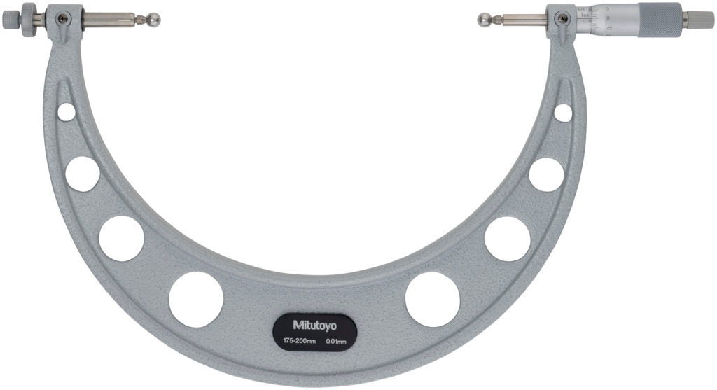

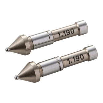

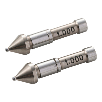

本体の両測定面に精密鋼球をとりつけ、歯車のオーバーピン径を測定します。
  • 歯車のオーバーピン径を測定するための専用マイクロメータです。両測定面にボール測定子(オプション)を取り付けてご使用ください。
  • ボール測定子は歯車のモジュール(0.5〜5.25)に合わせて、適正な寸法のものを選んで使用します。
  • 定圧装置付き
  • 製造の都合上、呼び寸法とわずかに異なる寸法が製品に刻印されている場合がありますが、これは実測値であり当社内の規格を満たしておりますので安心してご使用ください。

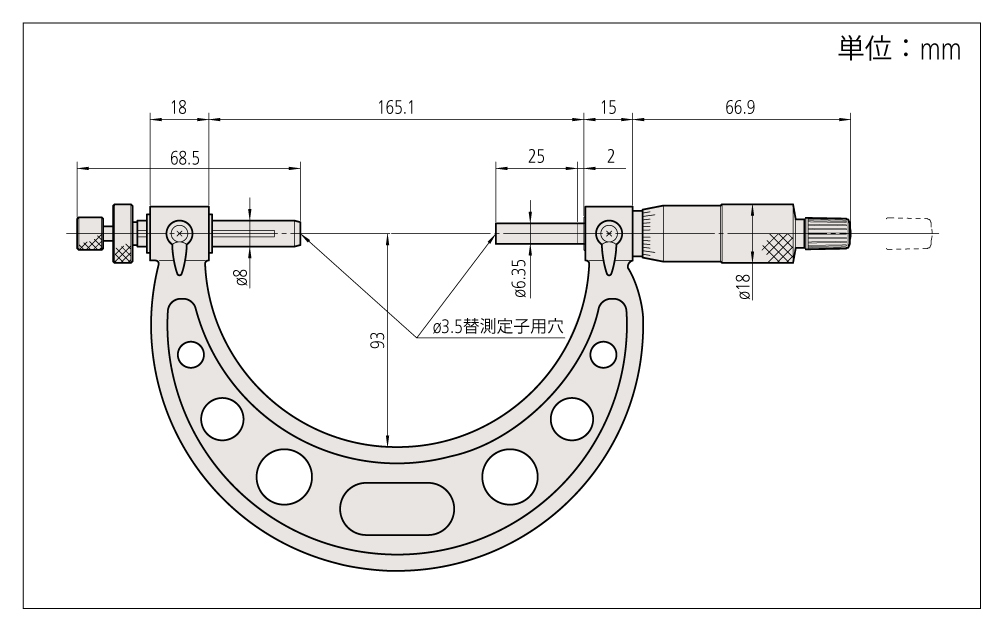

/pim-assets/medias_converted/Highres/Mitutoyo/Media/ExternalDimensions/01_Micrometers/01_0_124-180_202311_d_1_jp.jpg
