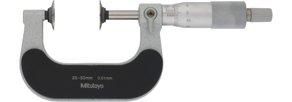

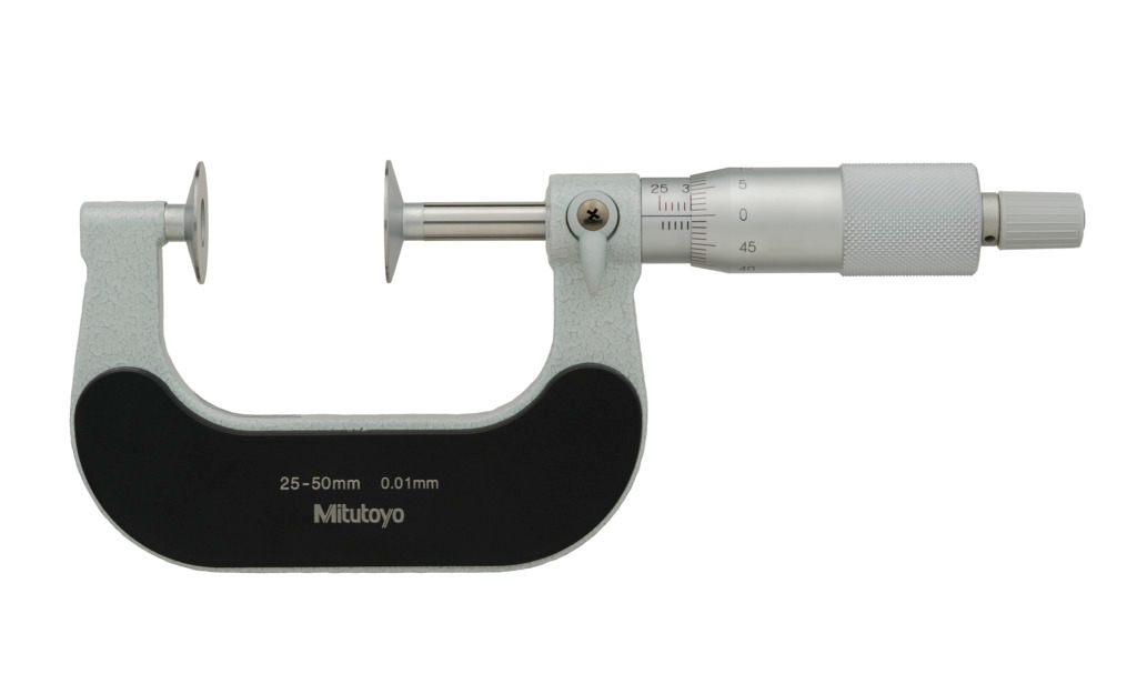

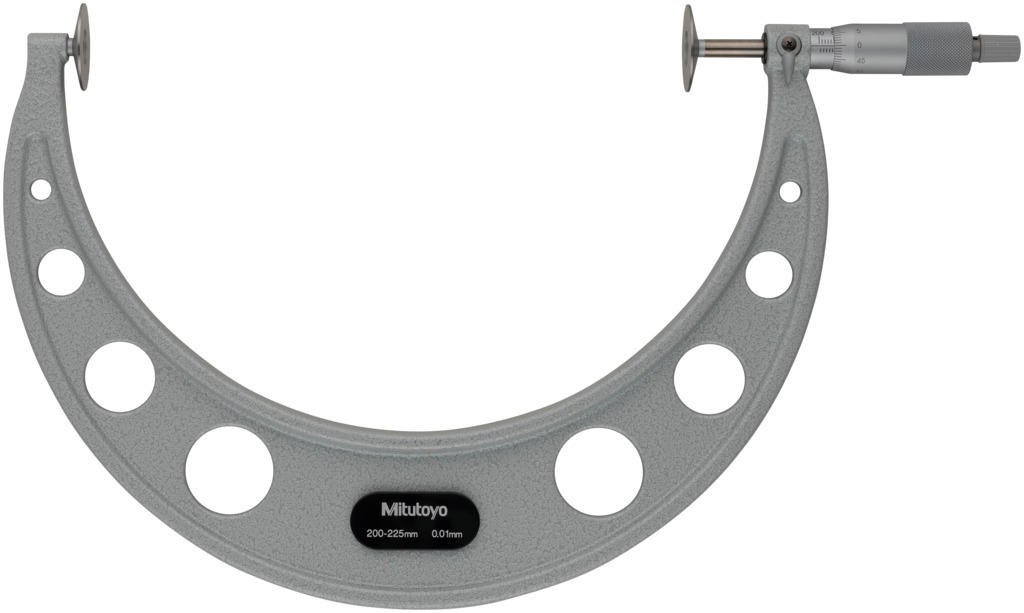

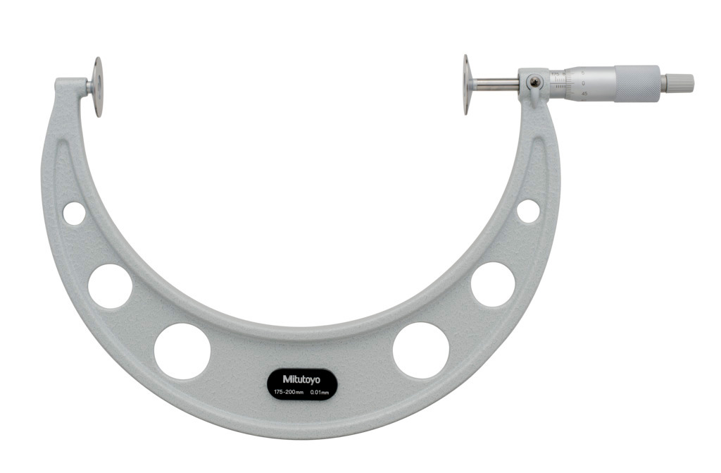

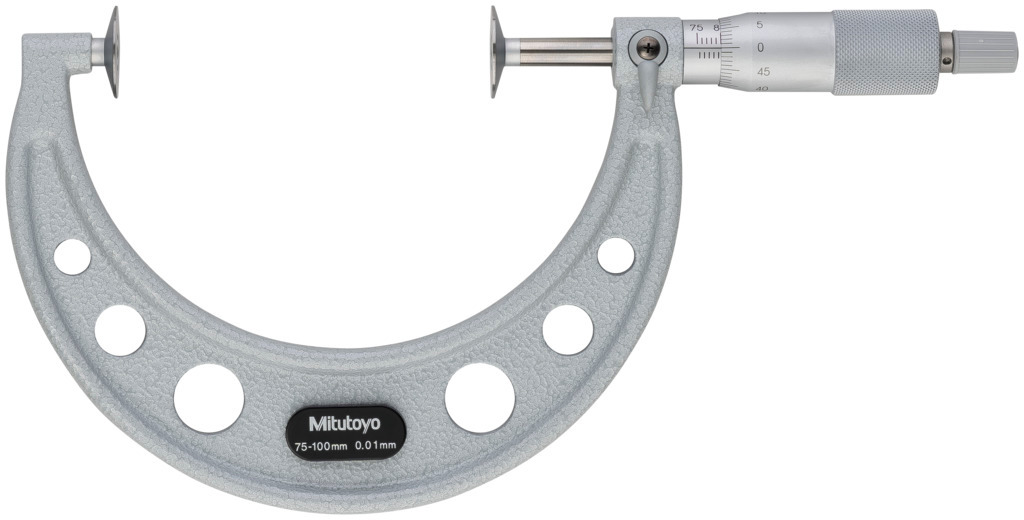

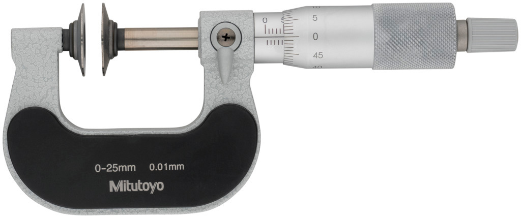

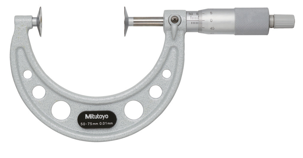

歯厚マイクロメータ GMA
標準価格(税抜): 45,100円
測定範囲(mm): 100 ~ 125 最小表示量(mm) : 0.01
/pim-assets/medias_converted/Highres/Mitutoyo/Media/Image/01_Micrometers/01_0_123-105_20230710_FS_1.psd
平歯車、はすば歯車の「またぎ歯厚」を測定します。
  • 平歯車、はすば歯車の「またぎ歯厚」を測定するための専用マイクロメータです。
  • 定圧装置付き
符号 GMA-25 GMA-50 GMA-75 GMA-100 GMA-125 GMA-150 GMA-175 GMA-200 GMA-225 GMA-250 GMA-275 GMA-300 GMA-25W GMA-50W GMA-75W GMA-100W
