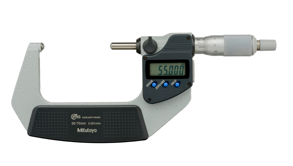

両球面マイクロメータ BMD-MX
保護等級IP65
標準価格(税抜): 42,600円
/pim-assets/medias_converted/Highres/Mitutoyo/Media/Image/01_Micrometers/01_3_395-273-30_202111_FS_1.psd
測定面は超硬合金チップ付
  • アンビルとスピンドルがいずれも球面形状をしている、両球面マイクロメータです。挟むポイントがいずれも凹形状の場合、本製品を使用すると測定子と測定面が「点」で接するため精度良く測定することができます。
  • 保護等級IP65
  • 定圧装置付き
