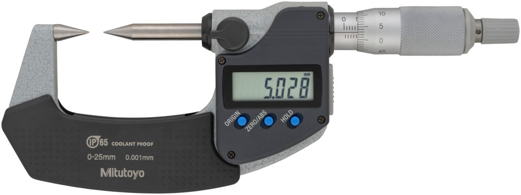

ポイントマイクロメータ CPM-MX
両測定面が鋭角となっており、ドリルのウェブ直径などのような谷径の測定に適したデジタル式ポイントマイクロメータです。
測定子の先端SRは0.3mmを標準とします。
測定面超硬合金チップ付きです。
保護等級IP65の防水形仕様です。
定圧装置付き
