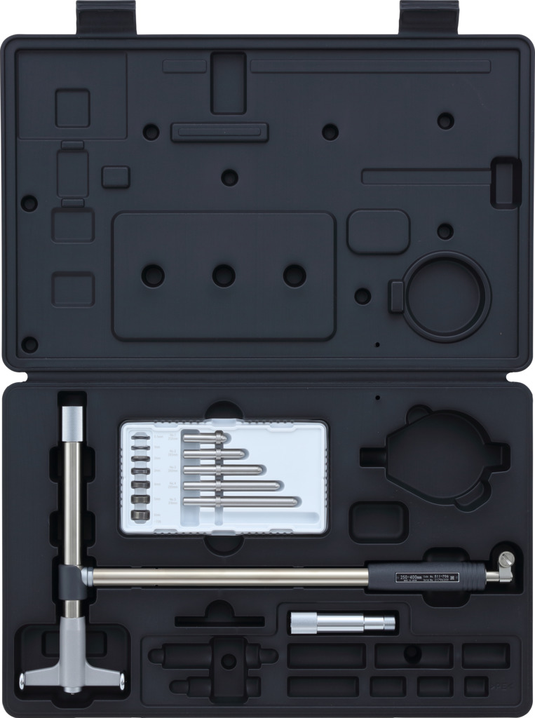

標準シリンダゲージ CG-AX
内径ø18~400 mm用のシリンダゲージです。高精度に測定が可能です。
測定子とアンビルの先端は超硬ボールで耐久性、耐摩耗性に優れています。

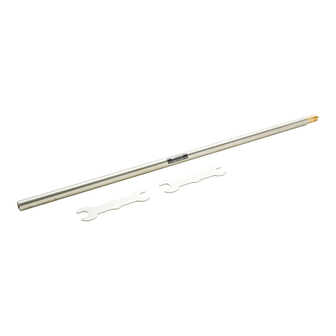

オプションの継足ロッドと併せて使用することにより、深穴の測定が可能となります。

継足ロッド(φ15,125mm)
- 953557
- 21,500円
継足ロッド(φ15,250mm)
- 952361
- 23,900円
継足ロッド(φ15,500mm)
- 953558
- 50,600円
継足ロッド(φ15,750mm)
- 953559
- 67,300円
継足ロッド(φ15,1000mm)
- 953560
- 87,300円
