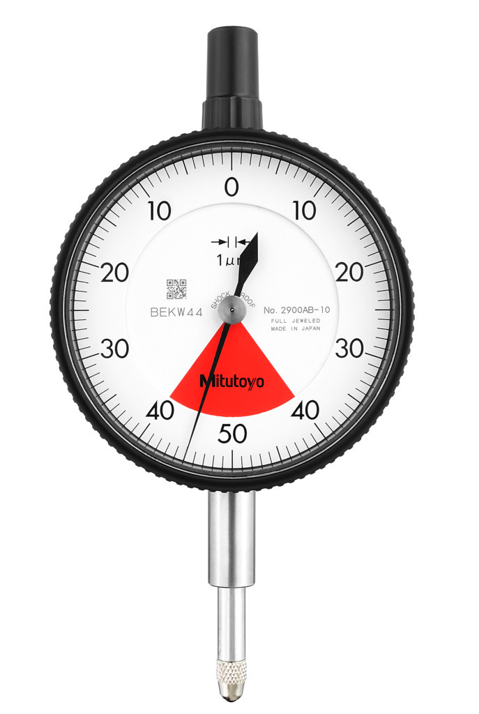

標準形ダイヤルゲージ 1回転未満タイプ A (目量0.001 mm・測定範囲0.08 mm、バランス目盛)
標準価格(税抜): 15,200円
測定範囲(mm): 0.08 目量(mm) : 0.001
/pim-assets/medias_converted/Highres/Mitutoyo/Media/Image/04_Indicators/04_0_2900AB-10_202103_FS_1.psd
ショックプルーフ機構を採用していますので耐久性、耐衝撃性に優れています。
  • 緩衝機構を採用したミツトヨ独自のショックプルーフ機構を採用していますので耐久性、耐衝撃性に優れています。
  • 多回転による読み誤りを防止するために開発されたダイヤルゲージです。
  • 外枠クランプ、リフティング用レバー(オプション)は左右どちらにも取り付け可能です。また、取り付け、取り外しは工具不要で簡単に行えます。
  • ステム、スピンドルはステンレス焼入れ鋼。ハードな使用にも耐える高い強度を持っています。
  • 超硬合金製測定子を使用しています。
  • 目盛部中央赤色デッドゾーンは精度保証範囲外です。
