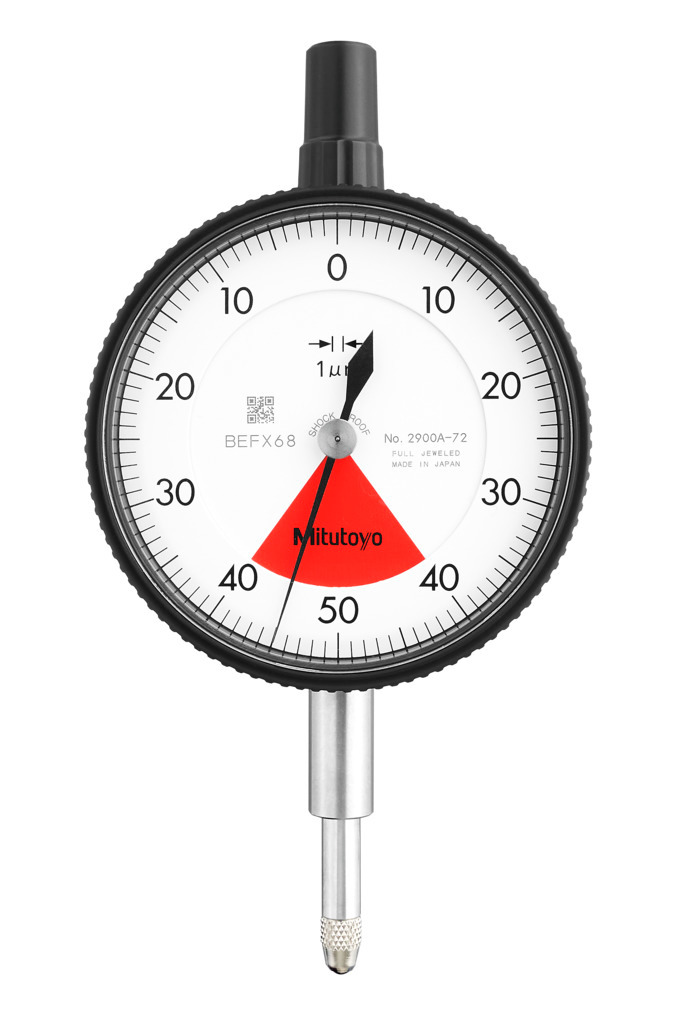

標準形ダイヤルゲージ 1回転未満タイプ A (目量0.001 mm・測定範囲0.08 mm、バランス目盛)
標準価格(税抜): 17,100円
測定範囲(mm): 0.08 目量(mm) : 0.001

ショックプルーフ機構を採用していますので耐久性、耐衝撃性に優れています。
  • 読み誤りをしにくい長針1回転未満のダイヤルゲージです。
  • ミツトヨ独自のショックプルーフ機構を備えており、耐久性と耐衝撃性に優れています。
  • 目盛部中央赤色デッドゾーンは精度保証範囲外です。
