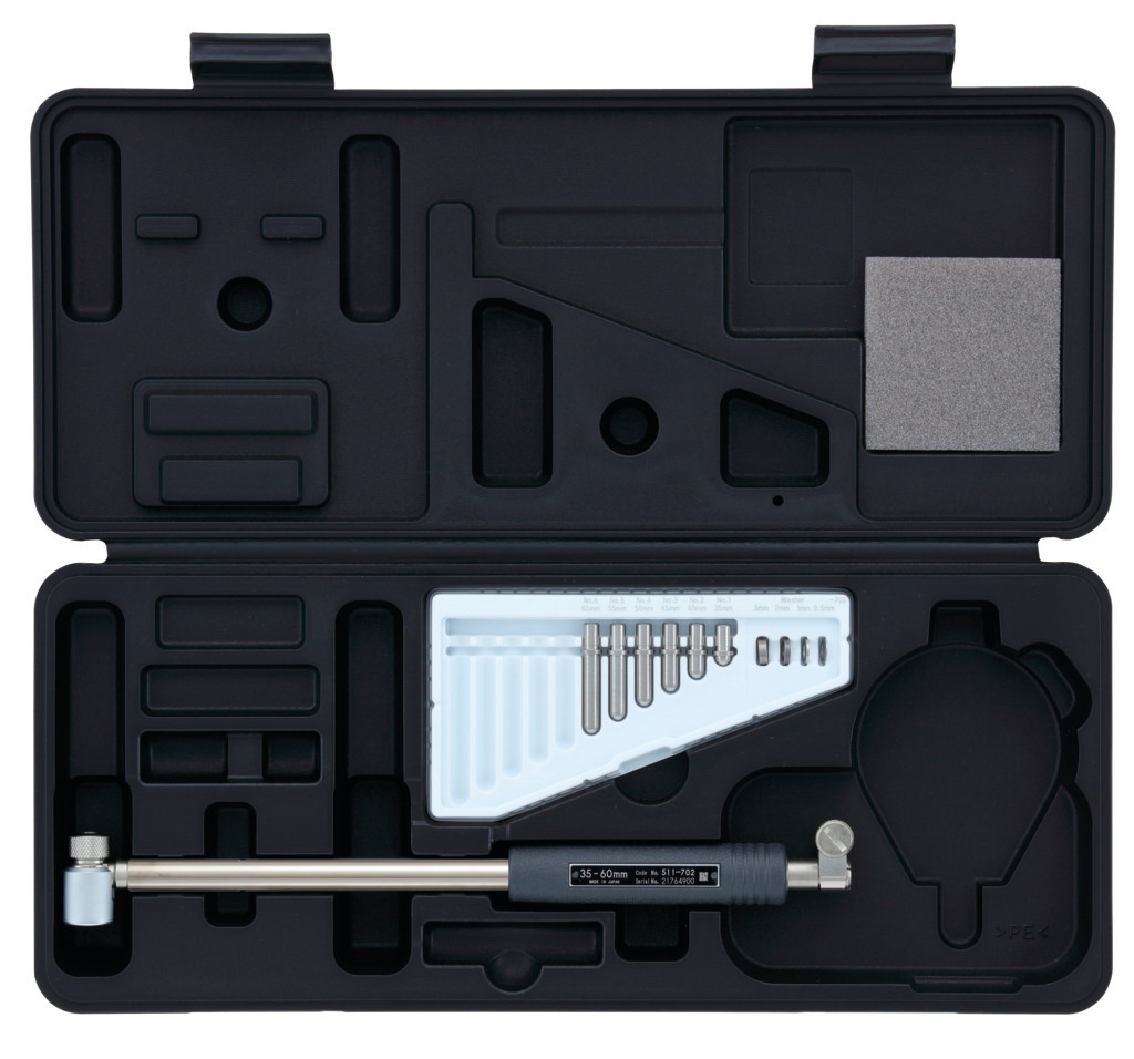

標準シリンダゲージ CG-AX
内径ø18~400 mm用のシリンダゲージです。高精度に測定が可能です。
測定子とアンビルの先端は超硬ボールで耐久性、耐摩耗性に優れています。
オプションの継足ロッドと併せて使用することにより、深穴の測定が可能となります。
