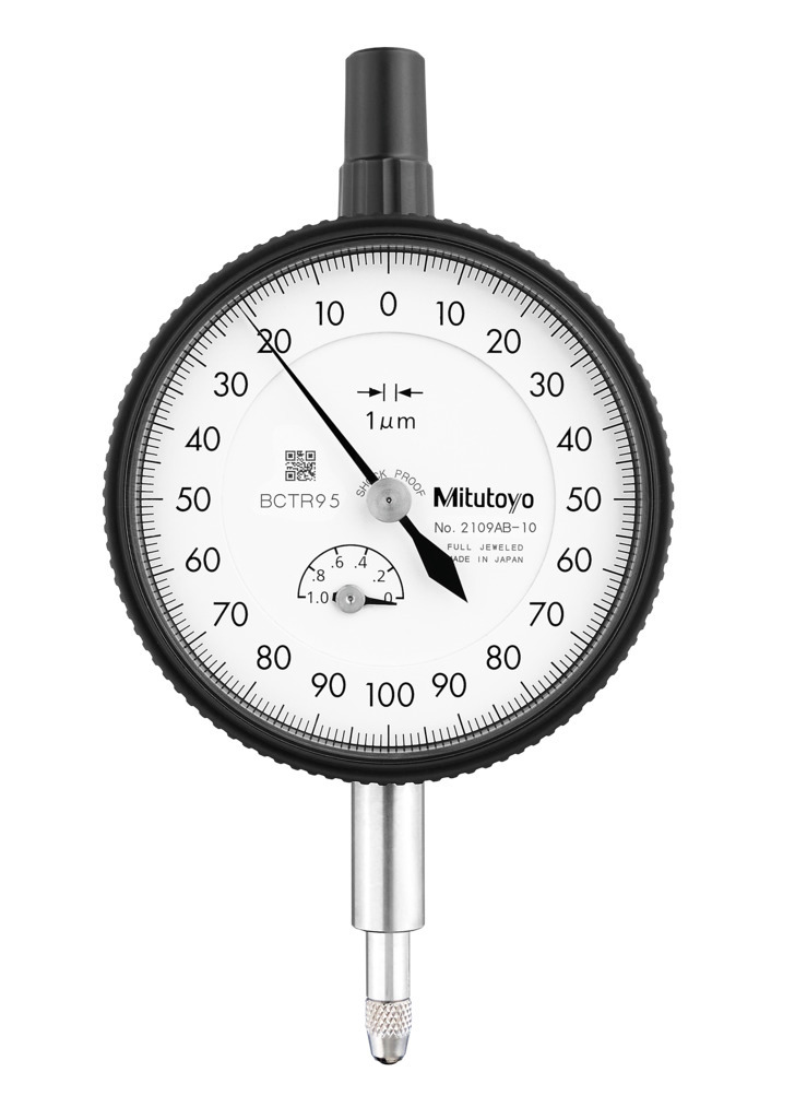

標準形ダイヤルゲージ A (目量0.001 mm・測定範囲1 mm、バランス目盛)
外枠の外径ø57 mm、目量0.001・0.005 mmの標準形ダイヤルゲージです。
超硬合金製測定子を使用しています。
セクターギアには、耐摩耗性能向上のため、特殊合金を使用しています。
軸受部に宝石軸受を採用しています。指示感度、耐久性に優れています。
2109A-10 |
2109AB-10 |
¥ 14900 |
¥ 14900 |
測定範囲(mm) |
1 | 1 |
測定範囲 フリーストローク(mm) 最大 |
4.5 |
4.5 |
目量(mm) |
0.001 |
0.001 |
目盛板仕様 |
0-100-0 |
0-100-0 |
長針1回転(mm) |
0.2 |
0.2 |
裏ぶた仕様 |
耳金付 |
平 |
最大許容誤差[MPE] 1/10回転指示誤差 (µm) |
2 |
2 |
最大許容誤差[MPE] 1/2回転指示誤差 (µm) |
3 |
3 |
最大許容誤差[MPE] 1回転指示誤差 (µm) |
4 |
4 |
全測定範囲 指示誤差(µm) |
5 |
5 |
目盛特長1 |
バランス目盛 |
バランス目盛 |
ショックプルーフ |
有 |
有 |
宝石入 |
有 |
有 |
測定力(MPL) (N) |
1.5以下 |
1.5以下 |
外径寸法(φ mm) |
57 |
57 |
本体質量(g) |
148 |
139 |
スピンドルストローク (mm):4.5 戻り誤差(MPE) : HMPE (µm):2 繰返し精密度(MPE) : RMPE (µm):0.5 |
