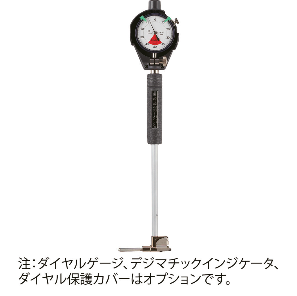

浅穴シリンダゲージ CGF-X
穴の底面近くを測定するためのシリンダゲージです。
測定子の先端は超硬合金ボール製で、耐久性・耐摩耗性に優れています。
オプションの継足ロッドと併せて使用することにより、深い穴の奥まで差し込んで測定することができます。

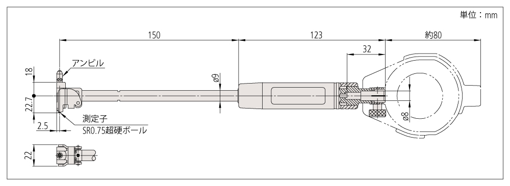

測定範囲(mm) |
15~35
35~60
50~150
測定力(N) 最大 |
4 |
4 |
5 |
隣接誤差(µm) |
1 |
1 |
1 |
広範囲精度(µm) |
4 |
4 |
4 |
繰返し精密度(µm) |
1 |
1 |
1 |
測定子の有効ストローク(mm) |
1.2 |
1.2 |
1.2 |
材質 |
ステンレス鋼 |
ステンレス鋼 |
ステンレス鋼 |

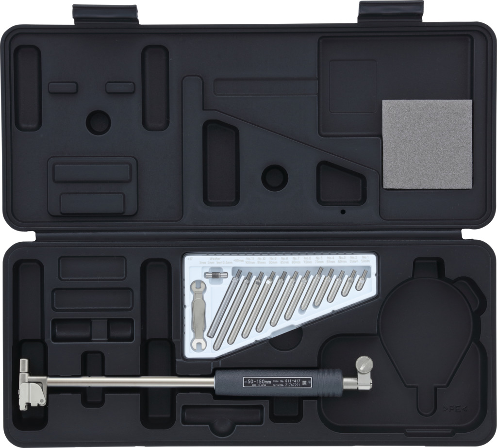

標準付属品
ワッシャホルダ
- 数量:1
- コードNo.:212202
オサエネジ
- 数量:1
- コードNo.:212203
サブアンビル(CGF-150X用)
- 数量:1
- コードNo.:21DAA596
アンビル(刻印 1)
- 数量:1
- コードNo.:21DZA404A
アンビル(刻印 2)
- 数量:1
- コードNo.:21DZA404B
アンビル(刻印 3)
- 数量:1
- コードNo.:21DZA404C
アンビル(刻印 4)
- 数量:1
- コードNo.:21DZA404D
アンビル(刻印 5)
- 数量:1
- コードNo.:21DZA404E
アンビル(刻印 6)
- 数量:1
- コードNo.:21DZA404F
アンビル(刻印 7)
- 数量:1
- コードNo.:21DZA404G
