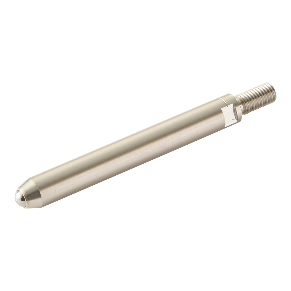

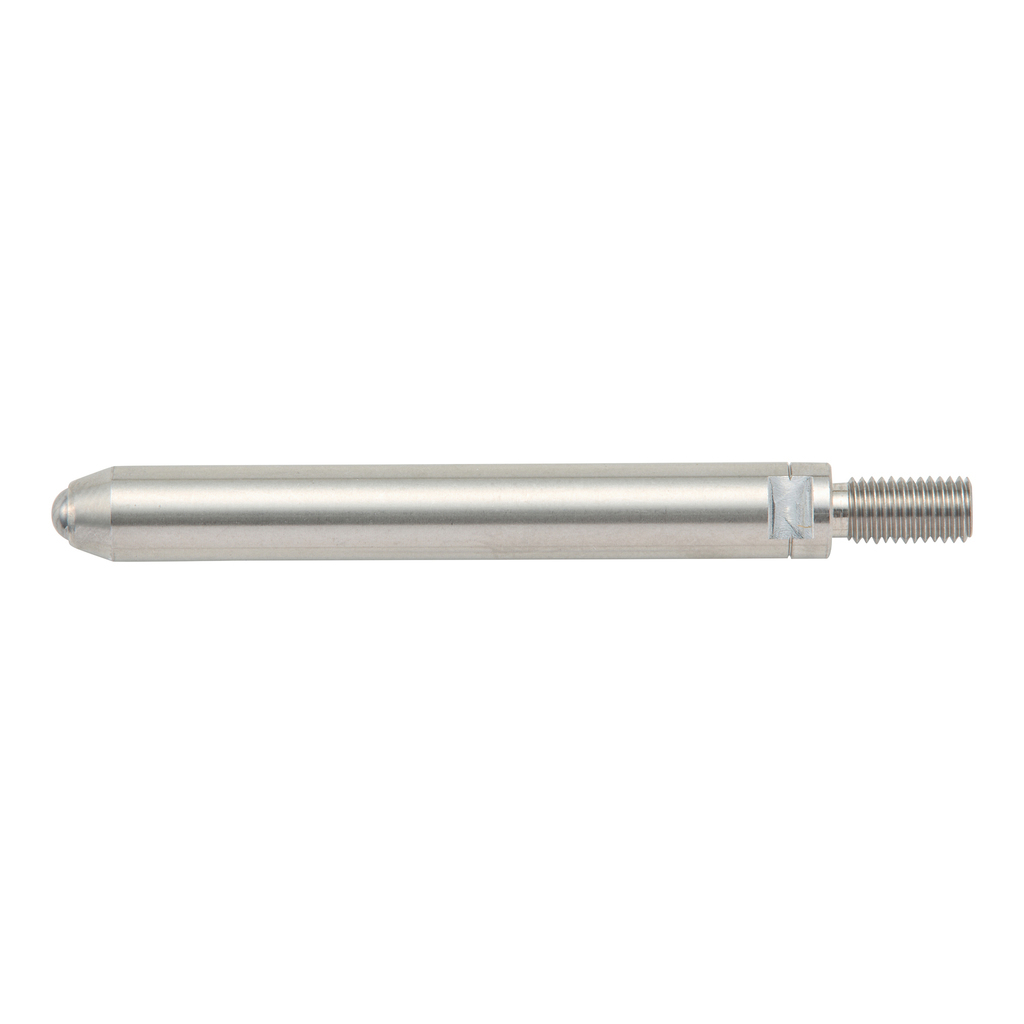

CGF-60X/150X用アンビル

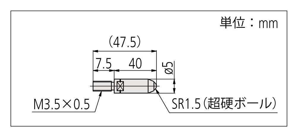

全長:17.5mm

/pim-assets/medias_converted/Highres/Mitutoyo/Media/ExternalDimensions/04_Indicators/04_3_21DZA404G_202311_d_1_jp.jpg
