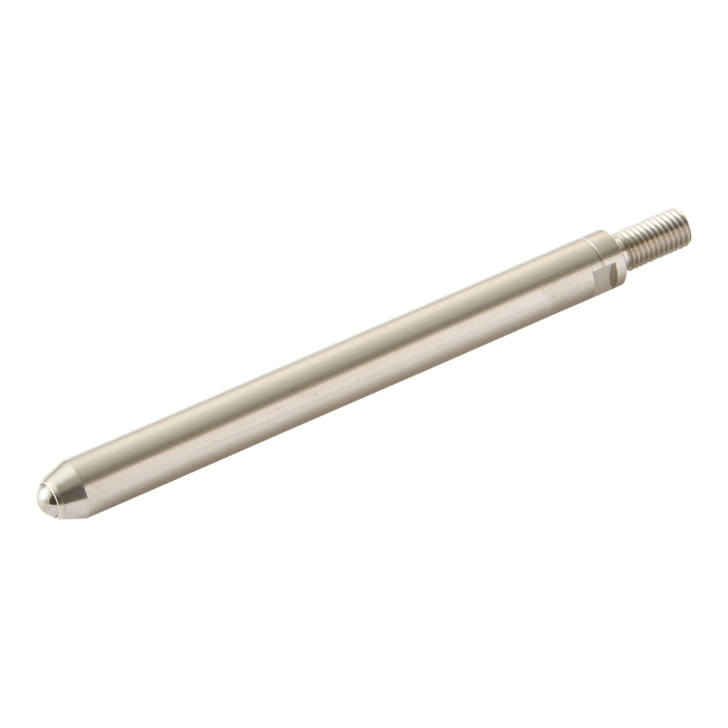

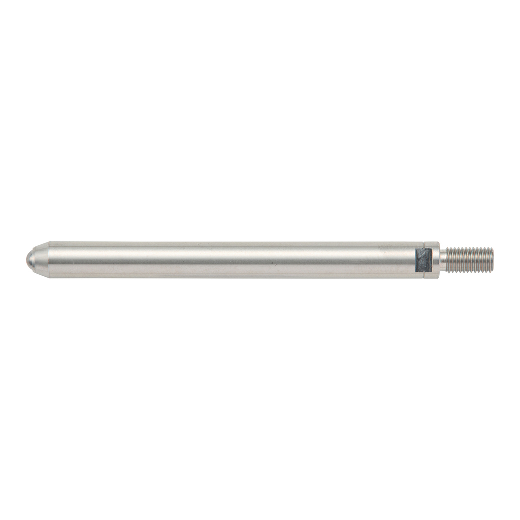

CGF-60X/150X用アンビル
/pim-assets/medias_converted/Highres/Mitutoyo/Media/Image/04_Indicators/04_3_21DZA404L_202404_FS_2.jpg
/pim-assets/medias_converted/Highres/Mitutoyo/Media/Image/04_Indicators/04_3_21DZA404L_202404_FS_1.jpg
21DZA404A
21DZA404B
21DZA404C
21DZA404D
21DZA404E
21DZA404F
21DZA404G
21DZA404H
21DZA404J
21DZA404L
21DZA404M
アンビル(刻印 1)
アンビル(刻印 2)
アンビル(刻印 3)
アンビル(刻印 4)
アンビル(刻印 5)
アンビル(刻印 6)
アンビル(刻印 7)
アンビル(刻印 8)
アンビル(刻印 9)
アンビル(刻印 10)
アンビル(刻印 11)
刻印
9
11
測定サイズの目安
CGF-60Xの場合:35mm
CGF-150Xの場合:50mm
CGF-150X(サブアンビル使用)の場合:100mm
全長:17.5mm
測定サイズの目安
CGF-60Xの場合:40mm
CGF-150Xの場合:55mm
CGF-150X(サブアンビル使用)の場合:105mm
全長:22.5mm
測定サイズの目安
CGF-60Xの場合:45mm
CGF-150Xの場合:60mm
CGF-150X(サブアンビル使用)の場合:110mm
全長:27.5mm
測定サイズの目安
CGF-60Xの場合:50mm
CGF-150Xの場合:65mm
CGF-150X(サブアンビル使用)の場合:115mm
全長:32.5mm
測定サイズの目安
CGF-60Xの場合:55mm
CGF-150Xの場合:70mm
CGF-150X(サブアンビル使用)の場合:120mm
全長:37.5mm
測定サイズの目安
CGF-60Xの場合:60mm
CGF-150Xの場合:75mm
CGF-150X(サブアンビル使用)の場合:125mm
全長:42.5mm
測定サイズの目安
CGF-60Xの場合:-
CGF-150Xの場合:80mm
CGF-150X(サブアンビル使用)の場合:130mm
全長:47.5mm
測定サイズの目安
CGF-60Xの場合:-
CGF-150Xの場合:85mm
CGF-150X(サブアンビル使用)の場合:135mm
全長:52.5mm
測定サイズの目安
CGF-60Xの場合:-
CGF-150Xの場合:90mm
CGF-150X(サブアンビル使用)の場合:140mm
全長:57.5mm
測定サイズの目安
CGF-60Xの場合:-
CGF-150Xの場合:95mm
CGF-150X(サブアンビル使用)の場合:145mm
全長:62.5mm
測定サイズの目安
CGF-60Xの場合:-
CGF-150Xの場合:100mm
CGF-150X(サブアンビル使用)の場合:150mm
全長:67.5mm
