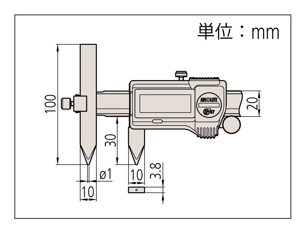

“穴の中心間寸法”を素早く測定できます。
  • 特殊形状のジョウ先端により穴の中心間寸法を素早く測定できます。また、本尺のジョウは上下可動式となっており、段違い部の測定にも便利です。
  • オフセット機能を使用することで補正値が表示され直読が可能となります。

補正値:10 mm
補正値:10 mm
補正値:10 mm
