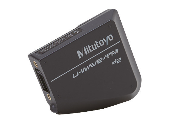

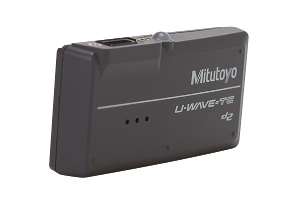

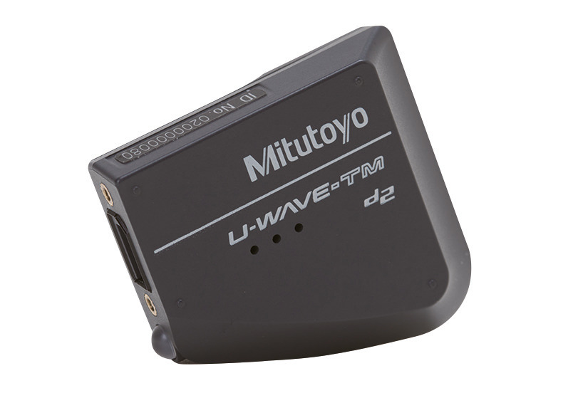

測定データワイヤレス送信ユニット U-WAVE-TC/TM
標準価格(税抜): 26,600円
/pim-assets/medias_converted/Highres/Mitutoyo/Media/Image/07_Measurment Data Management/06_0_264-621_202109_FS_1.psd
測定器が表示した測定データをU-WAVE-Rへ無線送信します。
商品紹介動画
U-WAVEーR付属の通信・設定ソフトウェア「U-WAVEPAK」、そのインストールから初期設定までを説明します。
  • U-WAVEの機能・性能を継承しながら、小型デジマチック測定器専用として小型・薄型化および操作性の向上を実現しました。
  • 当社独自の通信方式を採用した本システムは、通信の安定性と省電力を特長としており、お客様の業務効率向上に貢献します。
  • 1台のU-WAVE-Rに最大100台の測定器を接続でき、通信距離は約20 mです。そのため、例えば工場内の測定器のデータを1台のPCに集約するなどの活用が可能です。
  • ワイヤレス通信なのでケーブルが邪魔にならず測定の作業性が向上します。
  • オプションソフトウェアUSB-ITPAK V2.1/V3.0との組み合わせでエクセルを利用した測定業務の効率化を図れます。複数の測定器のデータを別々のシートへ取り込んだり、同時に一括で入力したりすることが可能です。
