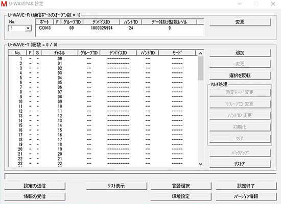

ソフトウェア概要
本ソフトウェアは、U-WAVE-RとU-WAVE-Tの設定や、U-WAVE-T/TM/TCを接続した測定器の測定データをPC内のソフトウェアに転送するソフトウェアです。1台のU-WAVE-Rに対して、最大100台のU-WAVE-T/TM/TCを接続設定する事が可能です。
データI/Fモードとして動作させることで、Microsoft Excelやドキュメントファイルへの直接のデータ入力ができます。また、U-WAVE-T/TM/TCに対して、ボタン駆動モード/イベント駆動モードを設定でき、イベント駆動モードでは、PCからデータ要求コマンドを送ることで任意のタイミングで測定データの取得が可能です。
![画面イメージ](/images/downloads/software/u-wavepak/img1.jpg)
- ボタン駆動モード:U-WAVE-T/TM/TC又は、測定器のデータボタンによりデータ送信。
- イベント駆動モード:U-WAVE-T/TM/TCが、測定器の最新のデータを常にU-WAVE-Rに送信。U-WAVE-Rはデータ要求コマンドが、来ると保持している測定データを送信。
*イベント駆動モードに設定すると、U-WAVE-T/TM/TCの電池寿命が短くなります(連続測定時20日程度)ので、こまめにボタン駆動に切替えてお使いください。
