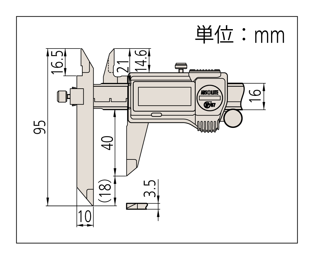

本尺のジョウを上下にスライドさせることができ、段違い部の測定が正確にできます。
  • 本尺のジョウを上下にスライドさせることができ、段違い部を正確に測定できます。
  • 段差測定も可能です。

内側測定:±0.02 mm
深さ測定:±0.04 mm
内側測定:±0.02 mm
深さ測定:±0.04 mm
内側測定:±0.02~±0.03 mm
深さ測定:±0.04~±0.05 mm
/pim-assets/medias_converted/Highres/Mitutoyo/Media/ExternalDimensions/02_Calipers/02_2_573-601-20_202311_d_1_jp.jpg
