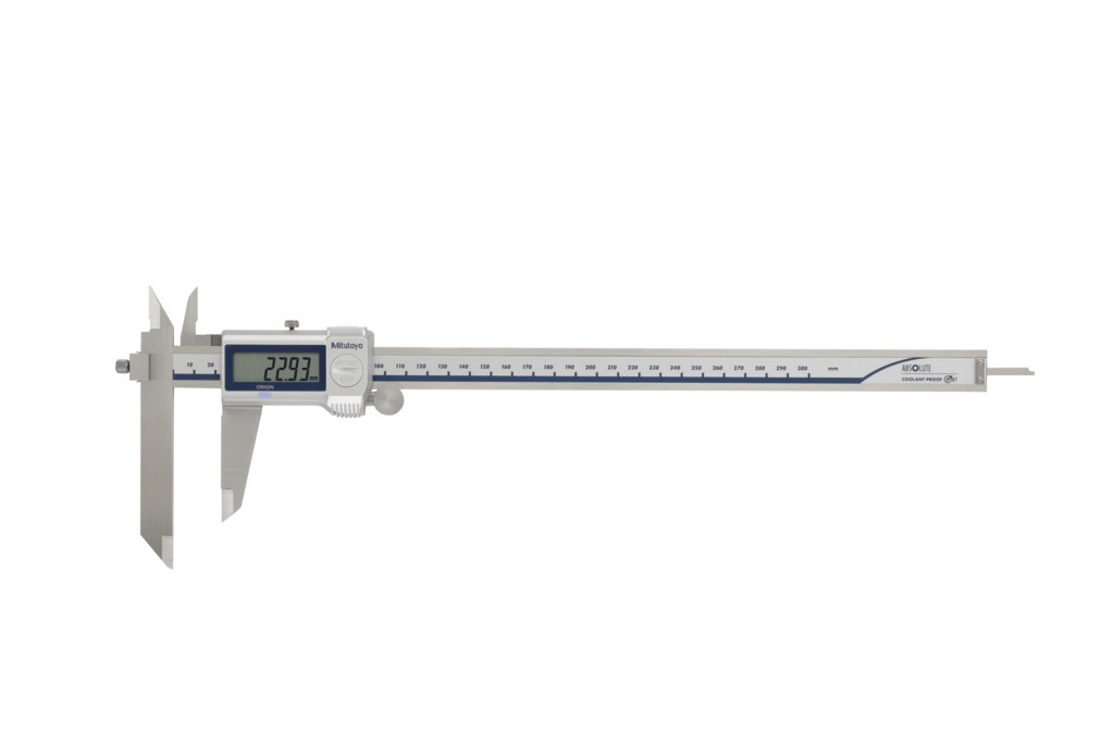

オフセットノギス NTD10
保護等級IP67
標準価格(税抜): 73,000円
測定範囲(mm): 0 ~ 300 最小表示量(mm) : 0.01
/pim-assets/medias_converted/Highres/Mitutoyo/Media/Image/02_Calipers/02_2_573-604-20_000000_FS_1.jpg
本尺のジョウを上下にスライドさせることができ、段違い部の測定が正確にできます。
  • 本尺のジョウを上下にスライドさせることができ、段違い部を正確に測定できます。
  • 段差測定も可能です。

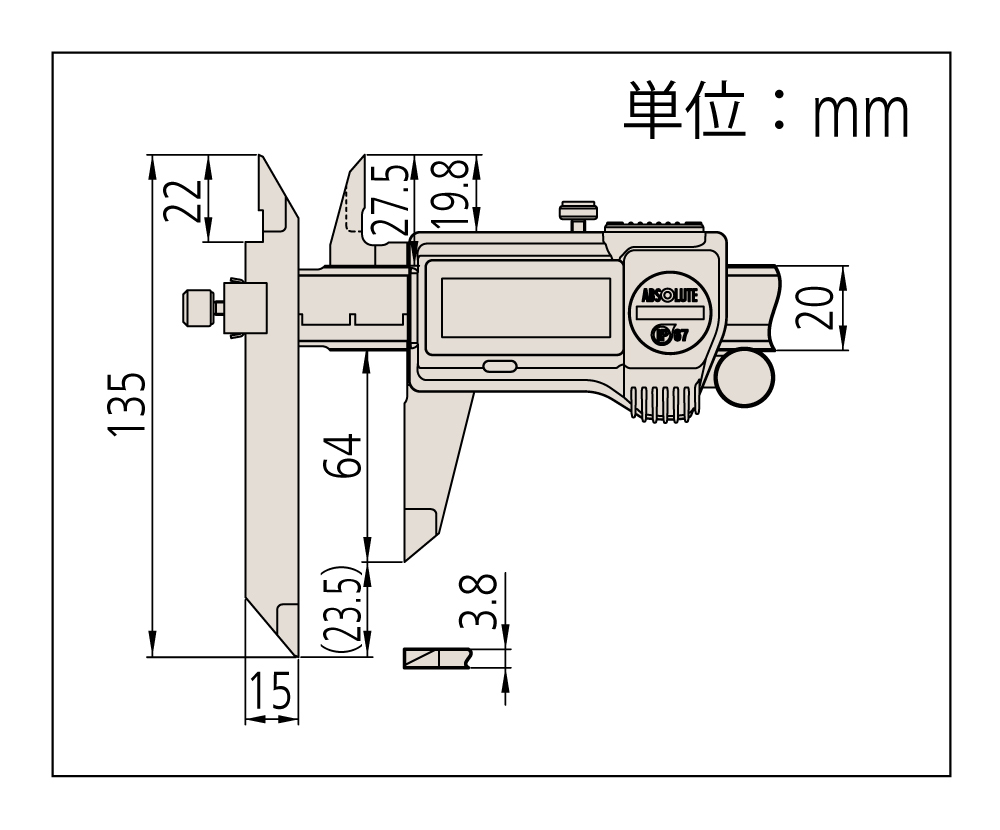

/pim-assets/medias_converted/Highres/Mitutoyo/Media/ExternalDimensions/02_Calipers/02_2_573-604-20_202311_d_1_jp.jpg
専用マイクロメータ・専用ノギス
専用マイクロメータ・専用ノギス
