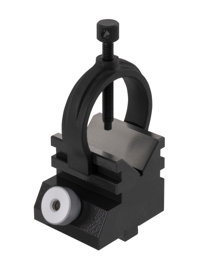

円筒形状の固定に使用します。
172-378
172-603
998291
Vブロック台
Vブロック台
Vブロック台
軸線の高さ(取付面より)(mm)
38~48
外観寸法(mm)
117(H)×90(W)×45(D)
最大ワーク径(φ mm)
25
50
質量(kg)
0.8
1.24
適応機種:PJ-PLUSシリーズ、PJ-H30シリーズ、MFシリーズ、MF-Uシリーズ
