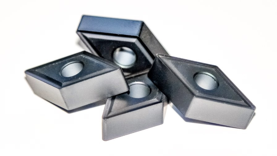

背景
刃先交換チップは、製造現場や検査室で品質チェックのため、欠けや傷が無いか外観を観察し、数か所の寸法値もあわせて測定する必要があります。大量に計測するため、短時間で効率のよい、高精度測定が求められています。

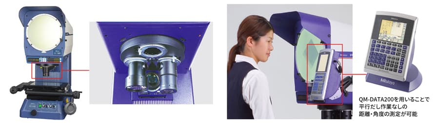

解決策
PJ-H30のクイックリリース機構により、ステージの粗動・微動を素早く切り替え、ターレット装備でレンズ倍率を素早く変更できます。さらに、QM-DATA200を用いることで平行だし作業なしの距離・角度の測定が可能になり、データの手書き作業もなくします。
効果
- 1.レンズ倍率を素早く切り替え、全体と細部の観察や確認を素早くおこなえます。
- 2.ステージの粗動・微動切り替えがスムーズになり、測定効率が向上します。
- 3.平行だし作業不要のため、測定者による誤差を低減します。
- 4.データの手書き作業が不要になり、測定値のUSB保存が可能です。
