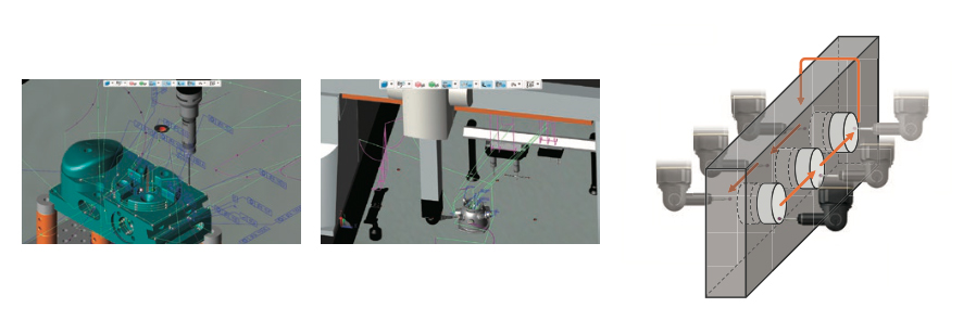

測定プログラムの最適化
全ての測定項目を考慮し、姿勢変更やスタイラス変更を最小限に抑えた最短・最速の測定パスが自動で生成されます。
