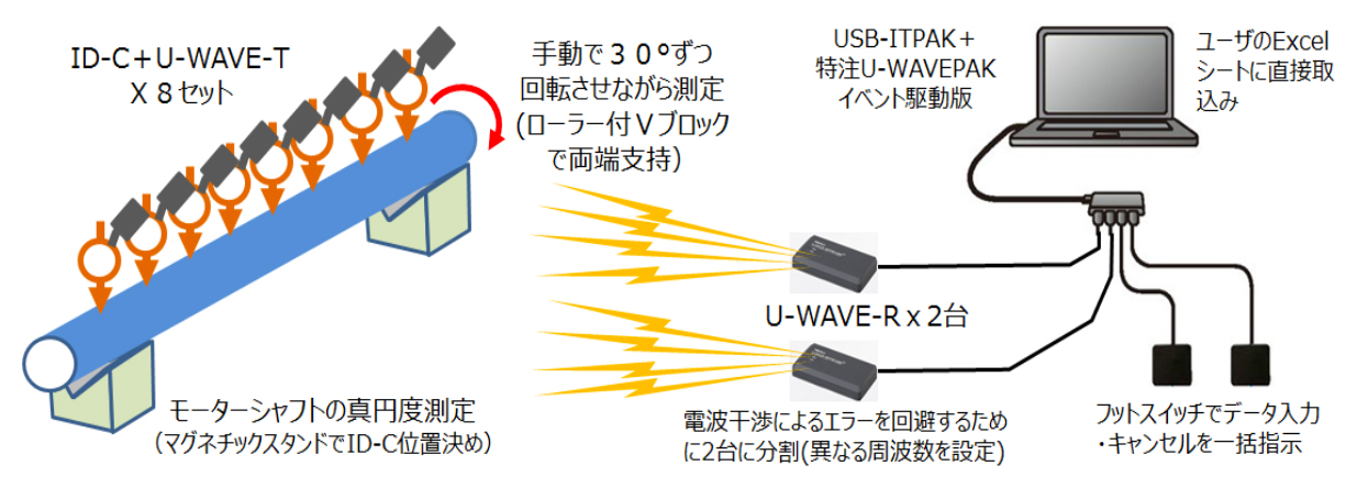

- 大型モータ等のシャフトの真円度測定
現状
- アナログダイヤルゲージ(+DGスタンド)で測定値を手書き記録、測定後まとめてExcelへキーボード入力。
課題
- 測定位置が多く(8か所)読取り&メモに時間がかかる。 読取りミス、入力ミスがあった。
導入目的
- デジタル化と自動記録により手書きを無くす。 測定結果をExcelへ直接入力。
期待される効果
- 無線なので作業定盤とパソコン間に線がなく、人がケーブルにひっかかる心配がなく安全。
- U-WAVEイベント駆動+USB-ITPAKの組合せにより8か所のデータを一括取込み。 (パソコンのファンクションキーを押す)
- 測定時間の大幅な短縮。
- 手書き、キー入力など人的ミスを排除しデータの信頼性が向上。
