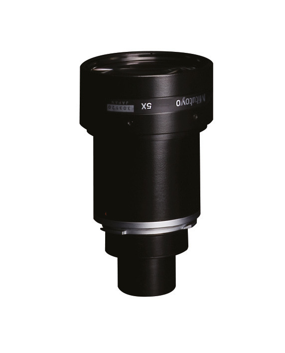

投影レンズ 5×

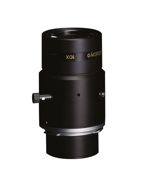

投影レンズ 10×

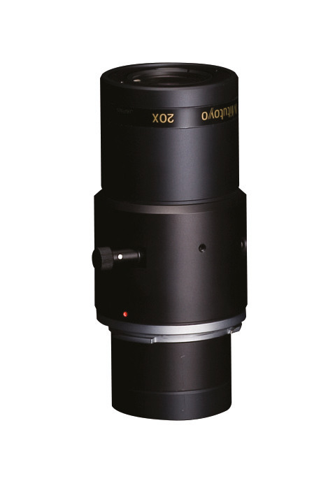

投影レンズ 20×

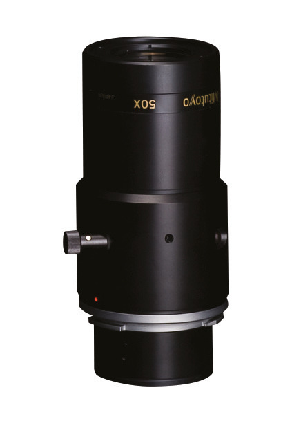

投影レンズ 50×

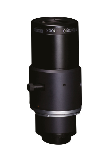

投影レンズ 100×

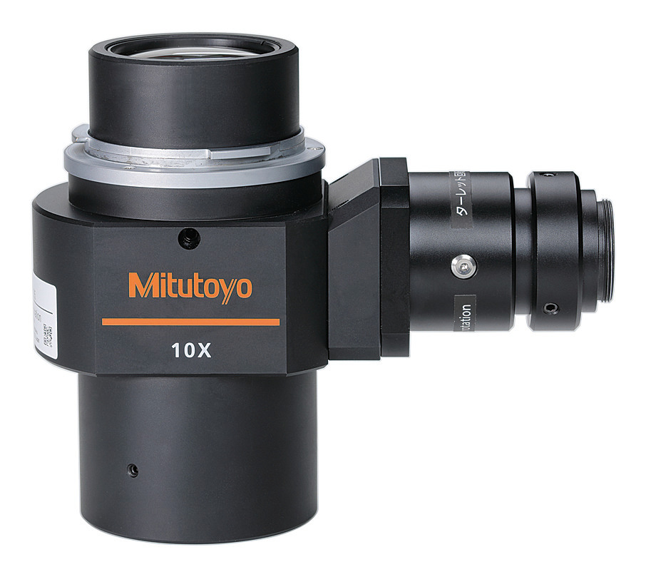

Cマウント付投影レンズ10×
レンズ 倍率
5×
10×
20×
50×
100×
スクリーン側: 10×カメラ側: 0.71×
視野直径(mm)
61.2
30.6
15.3
6.12
3.06
