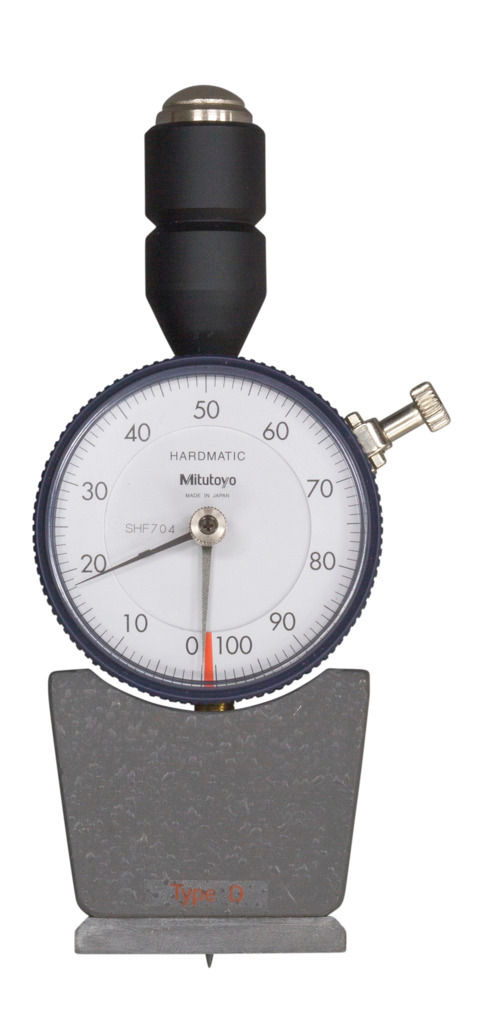

硬さの測定対象となる試料は、軟らかなスポンジから硬いプラスチックまで様々です。
  • 硬さの測定対象となる試料は、軟らかなスポンジから硬いプラスチックまで様々です。 また、試料の測定する箇所も、平坦な面や穴、溝の底部など多様です。こうした色々な素材の硬さ測定環境に、HH-300シリーズの10機種の硬度計ラインナップがお応えします。
  • コンパクトな外観は、測定の際に手のひらに無理なくフィットします。
  • アナログ表示器に取付けられている置針は、測定時のピーク値計測に大変便利です。
