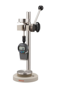

硬さの測定対象となる試料は、軟らかなスポンジから硬いプラスチックまで様々です。 また、試料の測定する箇所も、平坦な面や穴、溝の底部など多様です。こうした色々な素材の硬さ測定環境に、HH-300シリーズの10機種の硬度計ラインナップがお応えします。
ロングタイプの先端は、細長い円筒形(ø24×85 mm)です。フラットな試料面をはじめ、溝・穴底部の硬さ測定ができます。また、成形直後の試料温度の高い状態でも、試料面に手や顔を近づけずに硬さ測定ができます。
アナログ表示器に取付けられている置針は、測定時のピーク値計測に大変便利です。
