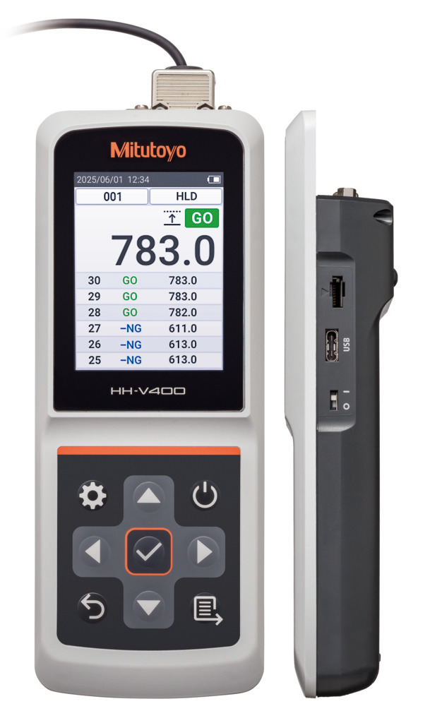

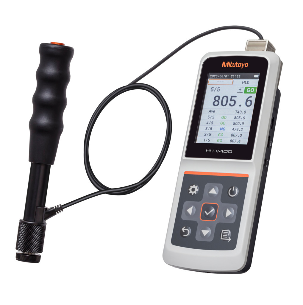

  • 演算表示部を大幅にリニューアルしました。カラーLCD表示や統計演算機能の強化などにより、機能性と操作性が大幅に向上しています。
  • 充電式バッテリーを搭載したコードレス仕様のため、現場に持ち込んで簡易試験を行うことが可能です。

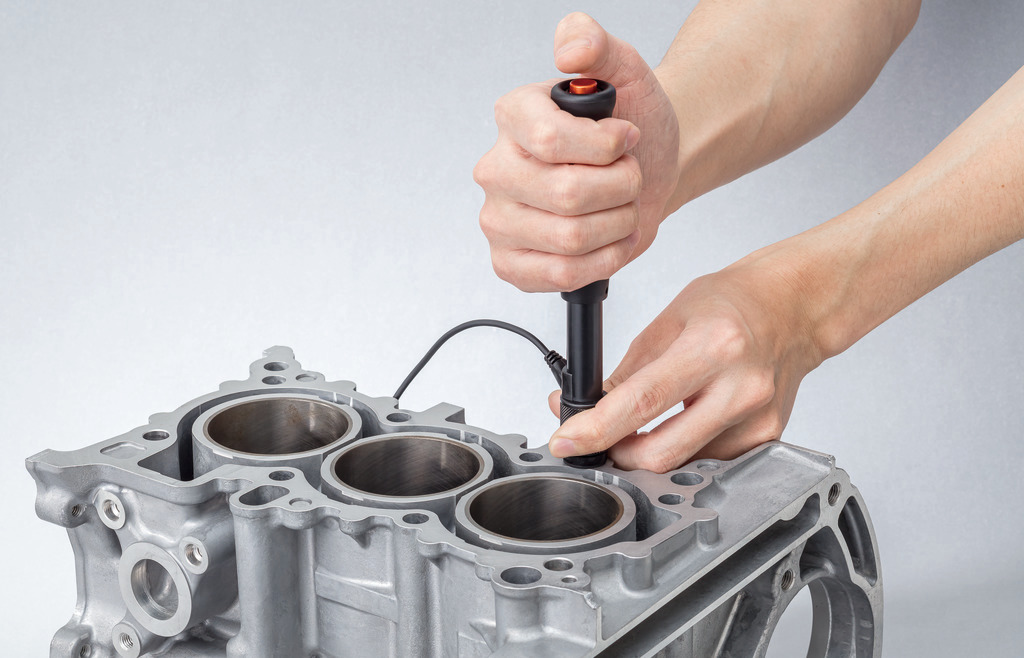

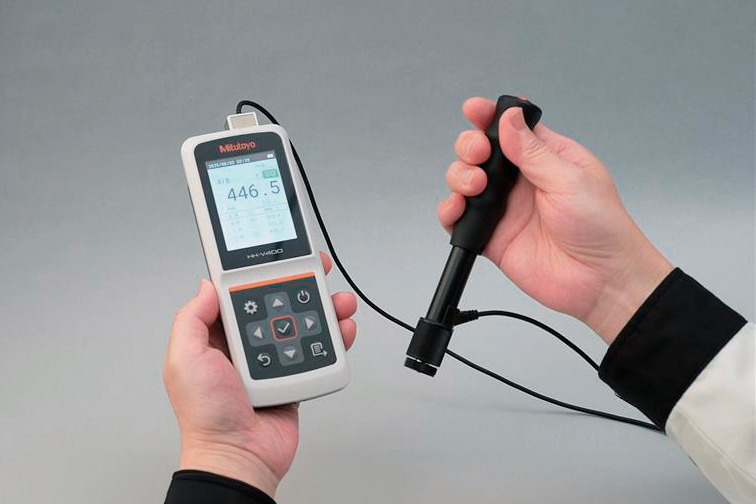

    卓上型試験機には積載できないものや、アプローチしにくい対象物でも対応できます。
  • 試料表面に検出器を押し当ててボタンを押すだけで操作できます。

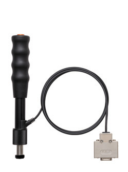

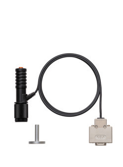

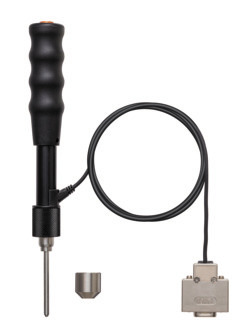

  • 汎用検出器のほか、各種試験対象に対応した豊富な検出器ラインアップをご用意しています。
  • リーブ硬さ値をもとに、各種硬さスケールに換算することが可能です。

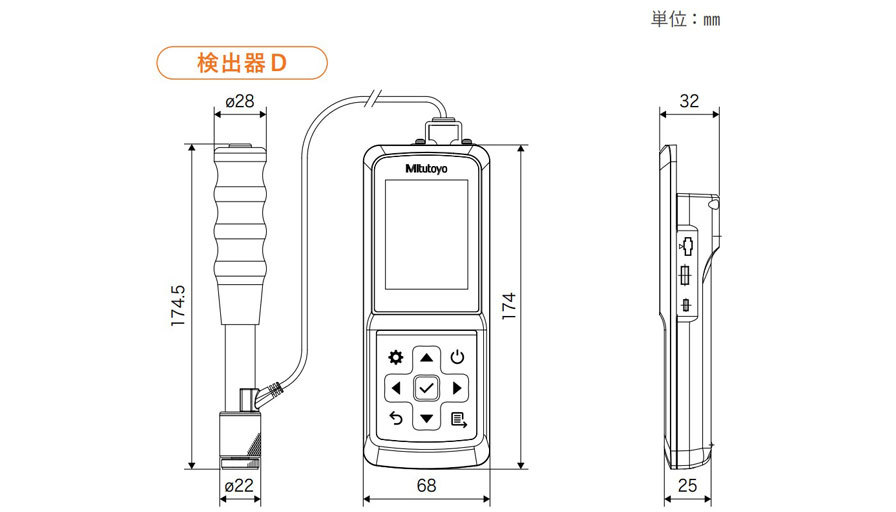

検出器 寸法(mm)
Φ28×175(ケーブル部除く)
検出器 質量(g)
150
表示器 寸法(mm)
174×68×32
表示器 質量(g)
250
