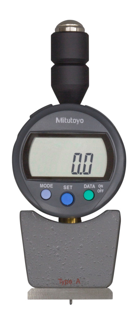

硬さの測定対象となる試料は、軟らかなスポンジから硬いプラスチックまで様々です。
  • 硬さの測定対象となる試料は、軟らかなスポンジから硬いプラスチックまで様々です。 また、試料の測定する箇所も、平坦な面や穴、溝の底部など多様です。こうした色々な素材の硬さ測定環境に、HH-300シリーズの10機種の硬度計ラインナップがお応えします。
  • コンパクトな外観は、測定の際に手のひらに無理なくフィットします。
  • 任意に測定中の表示値をホールドすることができるので、測定結果を手元で確認することができます。
  • デジマチックインターフェースを標準装備していますので計測システムなどへの接続が可能です。また、SETスイッチを利用することにより、量子化誤差による微妙なゼロ位置のずれを補正することができます。
