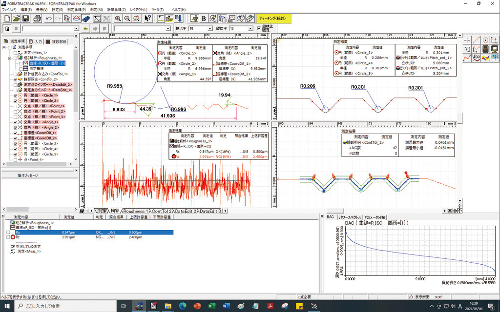

形状測定機のコントロールから検査成績書作成までを標準機能としてパッケージしたソフトウェアです。
  • 形状測定機のコントロールから表面粗さ解析、輪郭形状解析、輪郭照合及び検査成績書作成までを標準機能としてパッケージしたソフトウェアです。
  • 測定制御機能では、1回のみの測定にはシングルモードで簡単に測定。同一ワークを複数回測定する際にはパートプログラムを作成し、同一手順の繰返しを自動化させたりすることが出来ます。
  • パートプログラムには測定制御だけでは無く、測定から解析、報告書印刷や保存までをプログラムに組み込むことができ、効率よく測定作業が行えます。
  • 輪郭解析機能では基本要素となるコマンドをマウスで選択し、図形ウィンドウに表示されている輪郭データの選択するだけで解析できます。
  • 表面粗さ解析機能では、測定した波形データを図形ウィンドウに表示したり、ISO・JIS・ANSI・VDAなどの各種規格に対応した解析が可能です。各種パラメータを選択するだけで各種粗さの値が演算されます。また、図形ウィンドウに表示された波形をマウスで選択するだけで、演算する範囲を選択することが可能です。
  • 統合レイアウト機能では表面粗さ、輪郭、真円度の測定結果や測定図形などを一枚の紙面にレイアウトすることが簡単操作で行えます。また、保存されたファイルのを指定しての貼付けが可能ですので、複数ファイルからの結果も簡単に纏められます。
