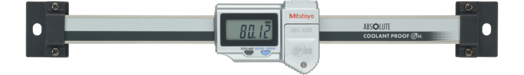

デジタルスケール 測長ユニット SD-G
最小表示量(mm) : 0.01
/pim-assets/medias_converted/Highres/Mitutoyo/Media/Image/12_Scale/62_2_572-601_202410_FS_1.psd
耐環境・単機能タイプ
  • 絶対位置を読取るアブソリュートスケールのためオーバースピードエラーが発生しません。
  • 絶対原点を任意の位置で設定、記憶すること(1点のみ)ができます。また、
    電源OFF にしても、あらかじめ設定した絶対原点を記憶しており、電源ON 後すぐに座標が復帰できます。
    注)電池をはずしたり、交換した場合は、絶対原点位置が初期値となります。
  • 表示部の小形化を実現しました。小形工作機械や治工具類の位置決めセン
    サとして使用できます。
  • 新検出方式(電磁誘導方式)※1 ※ 2 のアブソリュートスケールを搭載し、水・切削液が大量にかかる悪環境でも使用可能です。
    ※ 1:電磁誘導方式の詳細はP.5 をご参照下さい。
    ※ 2:特許登録済(日本、アメリカ、ヨーロッパ(ドイツ、イギリス、フランス、スイス))特許出願中(インド、中国)
  • SD-G 専用の防水形接続ケーブルを使い、外部機器へ位置データを出力する事ができます。
