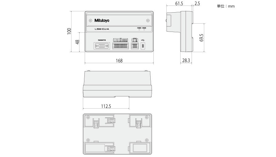

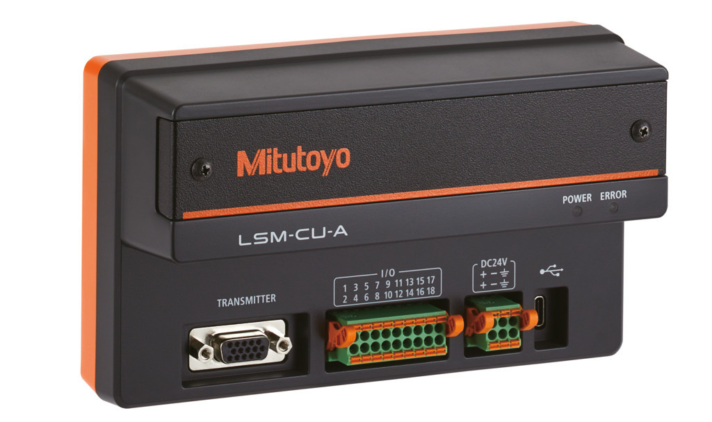

DIN レールへのワンタッチ設置、配電盤に対応した薄型設計。
  • 配電盤・装置内への設置に対応できる小型・薄型設計
    ケーブル込みでも奥行100 mmの配電盤に対応可能
  • DIN レールへの工具レス・ワンタッチ着脱に対応

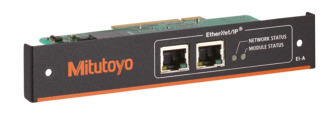

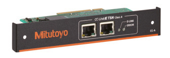

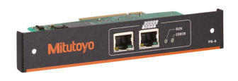

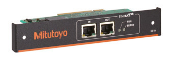

  • USB Type-C、IO 入出力、産業用インタフェース(オプション)
  • 簡単設定を実現する設定用ソフトウェアを標準付属
  • 縦方向の設置にも対応し、柔軟なレイアウトが可能

インジケーター:[POWER]LED(緑色), [ERROR]LED(赤色)
信号ケーブルコネクタ:Mini D-sub(15極)
USBコネクタ:Type-C
I/Oコネクタ:セパレート型端子台(18極)
電源コネクタ:セパレート型端子台(6極)
