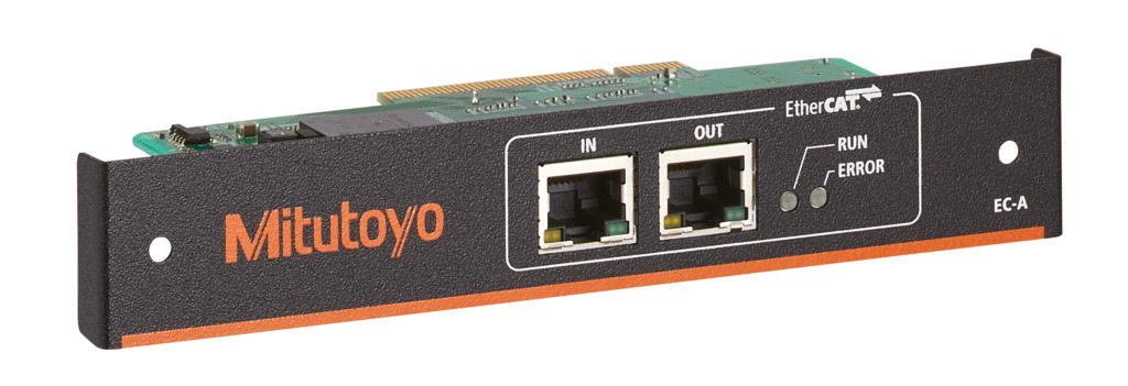

  • コントローラーへの差し込みによりレイアウト変更無しでの追加が可能
  • 通信規格:EtherCAT
符号 LSM-EC-A
02AGQ370
通信規格:EtherCAT
インターフェース(LED(RUN)) :Single Color LED1(緑色)
インターフェース(LED(ERROR)) :Single Color LED2(赤色)
インターフェース(RJ45コネクタ) :2チャンネル
通信ポート:RJ45x2
通信速度:100 Mbps 全二重
使用ケーブル:Cat.5e 以上のSTPケーブル
使用環境:0~50℃、20%~85%(非結露)
保存環境:-10~60℃、20%~85%(非結露)
EMC指令:EN61326-1
Immunity test requirements:Clause 6.2 Table2
Emission limit:ClassA
RoHs 指令:EN IEC 63000

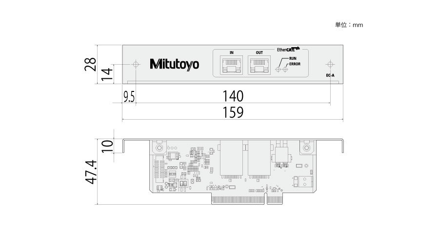

/pim-assets/medias_converted/Highres/Mitutoyo/Media/ExternalDimensions/11_Sensor Systems/61_0_02AGQ370_202306_d_jp.jpg
