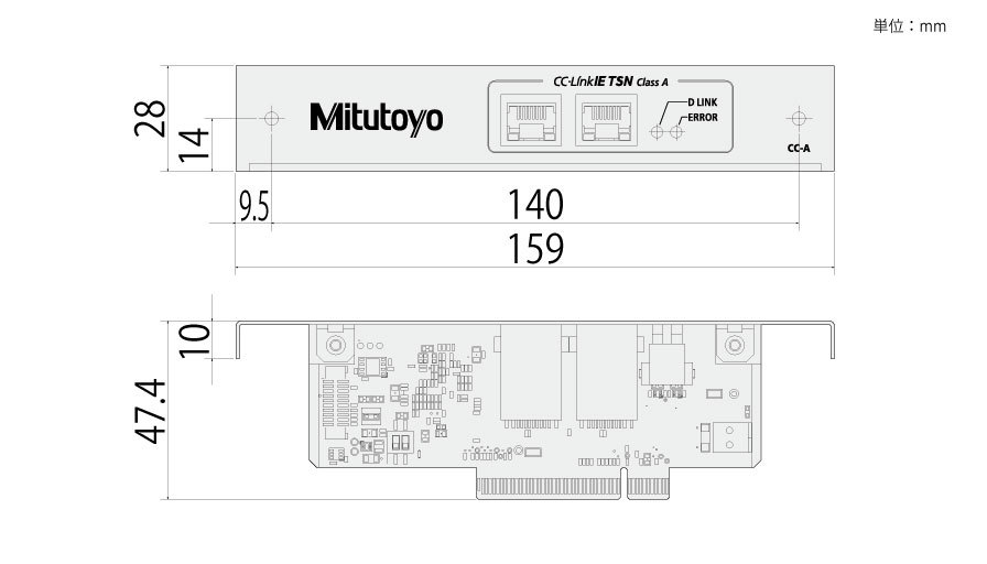

  • コントローラーへの差し込みによりレイアウト変更無しでの追加が可能
  • 通信規格:CC-Link IE TSN
符号 LSM-CC-A
02AGQ390
高さ(mm)
28
外観寸法(L)(mm)
159
質量(g)
300
厚さ(mm)
47.4
通信規格:CC-Link IE TSN
インターフェース(LED(D LINK)) :Dual Color LED1(赤色/緑色)
インターフェース(LED(ERROR)) :Single Color LED2(赤色)
インターフェース(RJ45コネクタ) :2チャンネル
通信ポート:RJ45x2
通信速度:100 Mbps 全二重
使用ケーブル:Cat.5e 以上のSTPケーブル
CC-Link IE TSN:適合クラスAに準拠したリモート局
最小サイクル時間:1 msec
使用環境:0~50℃、20%~85%(非結露)
保存環境:-10~60℃、20%~85%(非結露)
EMC指令:EN61326-1
Immunity test requirements:Clause 6.2 Table2
Emission limit:ClassA
RoHs 指令:EN IEC 63000
