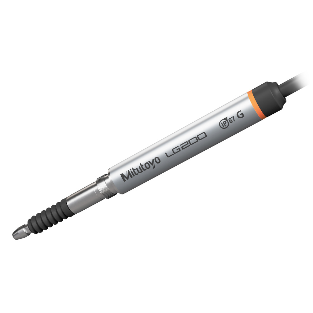

実績あるLG100シリーズの耐振動・耐衝撃特性を踏襲し、ボディサイズをシェイプアップしたモデルです。
  • 実績あるLG100シリーズの耐振動・耐衝撃特性を踏襲し、ボディサイズをシェイプアップしたモデルです。LG100-110に比べ約1/5の断面積です。
  • インラインや測定室でも使用できる高精度ゲージヘッドです。
  • 測定範囲全域で繰り返し精度(2σ)、狭範囲精度を保証します。
  • 摺動耐久性1億回以上※1をクリアし、耐油性の高い材料を採用したことで保護等級IP67Gを実現。
    ※1 弊社試験による実力値
  • インラインや装置組み込みに適した小型カウンタ(EJカウンタ)と測定室での使用に適した多機能カウンタ(EHカウンタ)※2 に接続可能。
    ※2 変換プラグ必要
符号 LG200-110 LG200-0510 LG200-0110
542-186
542-187
542-188
¥ 71400
¥ 71400
¥ 81100
分解能(µm)
0.5
0.1
最大応答速度(mm/s)
1500
1500
400
最小エッジ間隔(ns)
500
250
250
最大測定力 横姿勢(N)
0.75
0.75
0.75
最大測定力 逆姿勢(N)
0.7
0.7
0.7
最大測定力 縦姿勢(N)
0.8
0.8
0.8
IP67G
IP67G
IP67G
指示精度(20℃)(µm)
1.5+L/50μm L=任意測定長
1.5+L/50μm L=任意測定長
0.8+L/50μm L=任意測定長
測長ユニット
光学式透過形リニアエンコーダ
光学式透過形リニアエンコーダ
光学式透過形リニアエンコーダ
軸受部構造
リニアボールベアリング
リニアボールベアリング
リニアボールベアリング
出力信号
90°位相差,差動方形波(RS-422A適合)
出力信号ピッチ(µm)
0.4
コネクタ
使用プラグ:HR10A-10P-10P(ヒロセ)、適合レセプタクル:HR10A-10R-10S(ヒロセ)、適合ジャック:HR10A-10J-10S(ヒロセ)
保存環境温度範囲(℃)
-10~60
-10~60
-10~60
保存環境湿度範囲(非結露)(%RH)
20~80
20~80
20~80
使用環境温度範囲(℃)
0~50
0~50
0~50
使用環境湿度範囲(非結露)(%RH)
20~80
20~80
20~80
質量(g)
210
210
210
