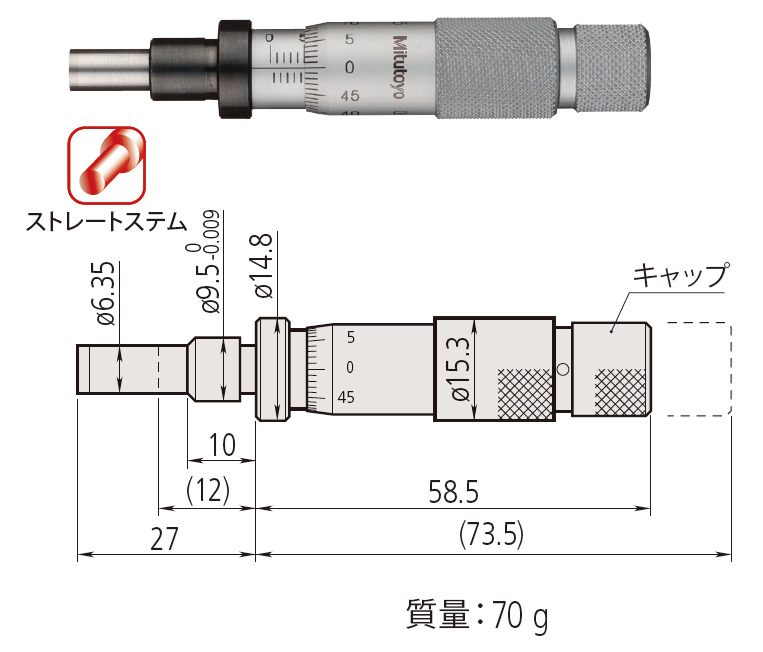

測定物に対し、ねじれの影響を与えないスピンドル直進タイプのマイクロメータヘッドです。
  • 測定物に対し、ねじれの影響を与えないスピンドル直進タイプのマイクロメータヘッドです。
  • 測定物に回転力が加わらないため、変形・摩耗を抑制でき、かつ高精度な位置決めが可能なモデルです。
符号 MHK-15 MHK-25R MHK-25VR MHK-25 MHK-25V
153-101
153-201
153-202
153-203
153-204
¥ 15800
¥ 15800
¥ 16500
¥ 15000
¥ 15800
                                                                                                                0~15
先端形状
平面(超硬合金チップ付き)
平面(超硬合金チップ付き)
平面(超硬合金チップ付き)
平面(超硬合金チップ付き)
平面(超硬合金チップ付き)
ステム形状
ストレート
ストレート
ストレート
ストレート
ストレート
±3
±3
±3
±3
±3
定圧装置
スリーブのみ
ラチェットストップ
ラチェットストップ
スリーブのみ
スリーブのみ
測定面
超硬合金 HRA90以上 ラップ仕上げ
超硬合金 HRA90以上 ラップ仕上げ
超硬合金 HRA90以上 ラップ仕上げ
超硬合金 HRA90以上 ラップ仕上げ
超硬合金 HRA90以上 ラップ仕上げ
