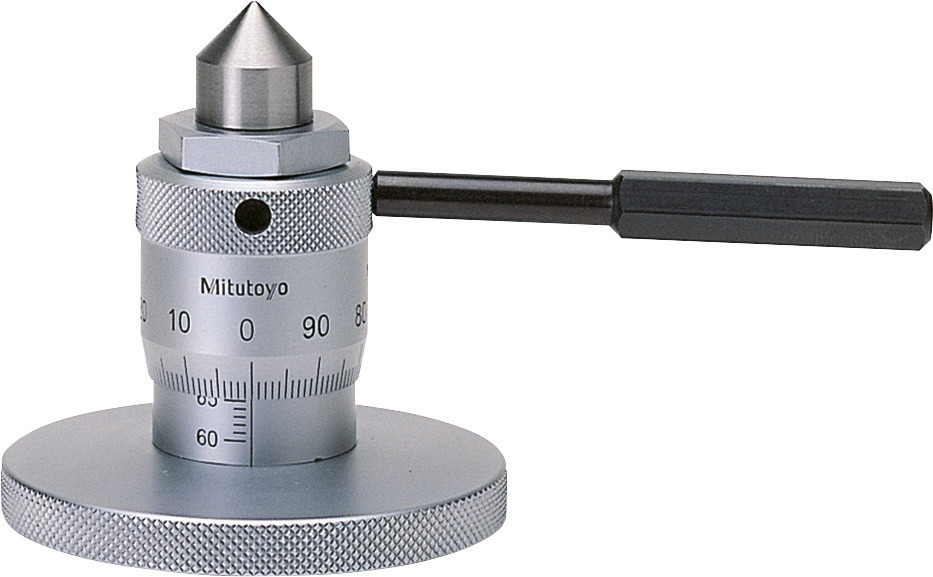

マイクロジャッキ
標準価格(税抜): 53,100円
目量(mm) : 0.01
/pim-assets/medias_converted/Highres/Mitutoyo/Media/Image/01_Micrometers/01_1_7850_000000_FS_1.psd
精密機械、定盤などの水平設置用ジャッキで、高精度のレベルが能率的にできます。
  • 精密機械や定盤などの設置の際に高精度の水平出しが可能なジャッキです。
  • 0点合わせは任意の位置で可能です。
  • 荷重がかかっても回転は軽く、目盛合わせが簡単です。
7850
マイクロジャッキ
¥ 53100
作動範囲(mm) 最小
60
作動範囲(mm) 最大
75
最大荷重時のハンドル力(N)
90
測定面
超硬合金 HRA90以上 ラップ仕上げ
積載物の最大質量(kg)
400
目盛部表面処理:硬質クロムメッキ
