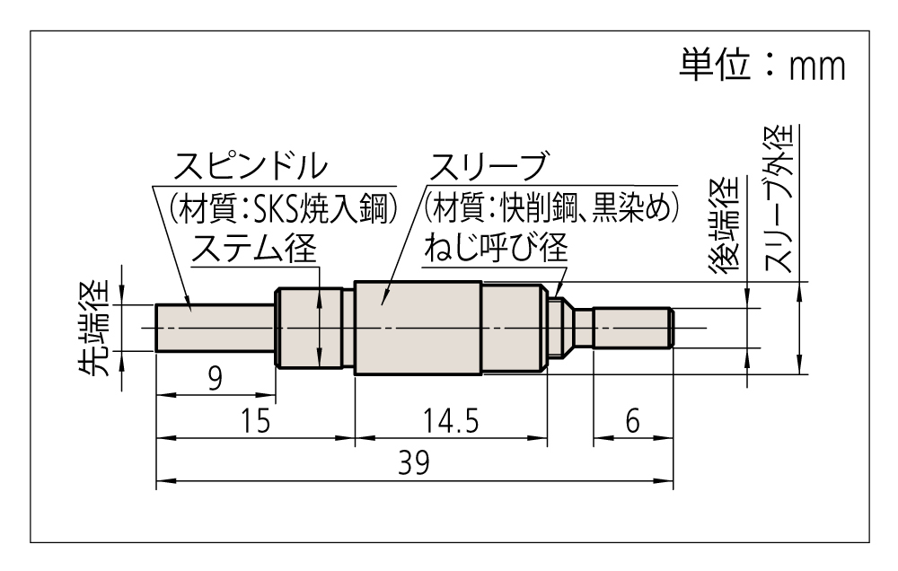

精密位置決め機構や微動送り機構用にシンプルで、かつ廉価な精密送りねじを製作致します。
  • マイクロメータヘッドよりもさらにシンプルな、精密位置決め機構や微動送り機構用の精密送りねじです。
  • お客様のご希望に合わせた寸法形状並びに標準送りピッチ0.5 mmの他に、0.25 mmなど特殊仕様の製作もお受けいたします。
04AZA160
04AZA161
04AZA162
04AZA163
04AZA164
04AZA165
精密送りねじ(AS-6.5)
精密送りねじ(BS-6.5)
精密送りねじ(AS-13)
精密送りねじ(BS-13)
精密送りねじ(AS-25)
精密送りねじ(BS-25)
¥ 4520
¥ 5320
¥ 5320
¥ 6130
¥ 6660
¥ 7460
11
27
30
61
64
送り精度(µm) 最小:-5
送り精度(µm) 最大:5
送り精度(µm) 最小:-5
送り精度(µm) 最大:5
送り精度(µm) 最小:-2
送り精度(µm) 最大:2
送り精度(µm) 最小:-2
送り精度(µm) 最大:2
送り精度(µm) 最小:-2
送り精度(µm) 最大:2
送り精度(µm) 最小:-2
送り精度(µm) 最大:2
