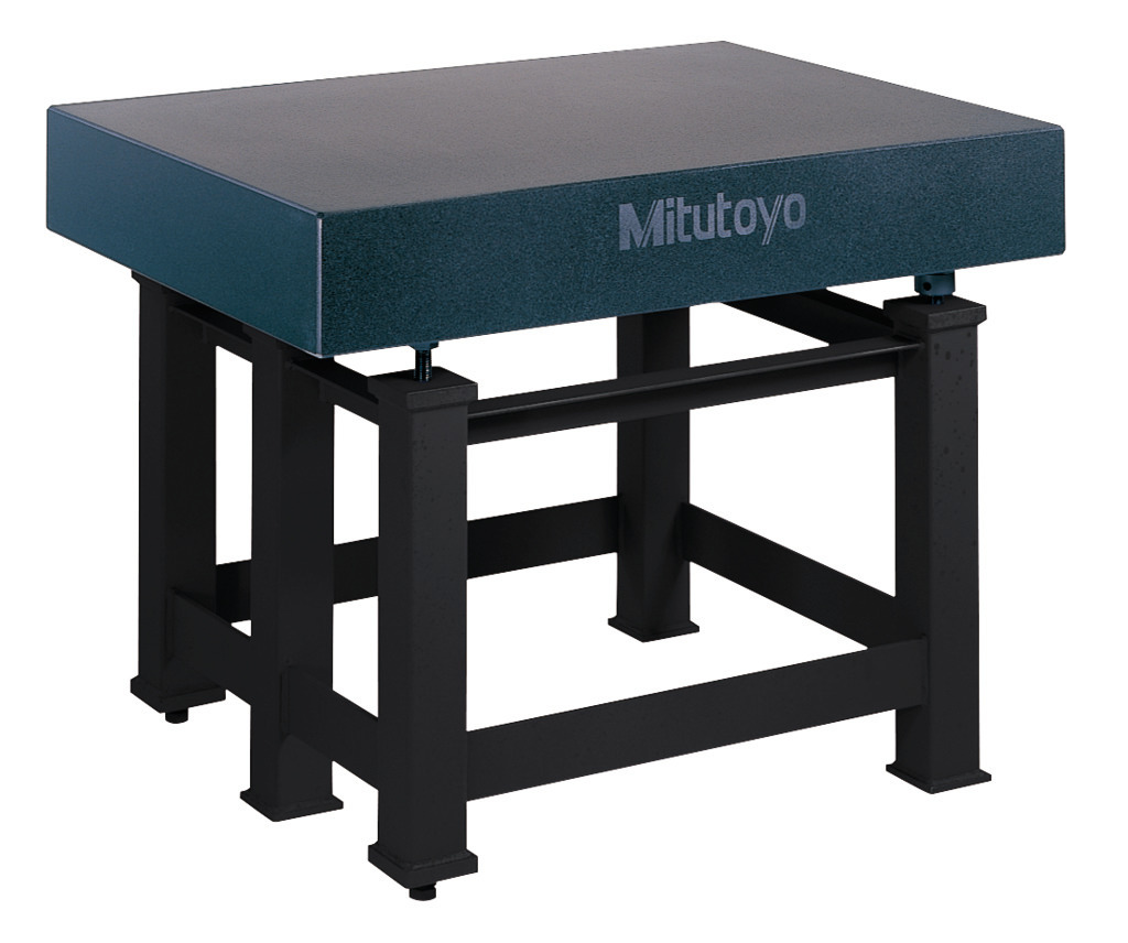

自然石で、経年変化が殆どありません。(※表面に模様が出ることがあります。)
  • 自然石で、何千年前の昔から自然にシーズニングされていますので、経年変化が殆どありません。(※自然石のため表面に模様が出ることがあります。)
  • かたさは、鋳鉄より2倍以上かたく、グラプレートの最も大きな特長となっています。
  • 鋳鉄定盤ではリンギングして作業が中断される場合がありますが、グラプレートは正常の状態ではリンギングの心配がなく、軽快な作業ができます。
  • 石材はかたくて、組織が細粒、鋳鉄より粘りが少ないので、かえりや盛り上がりが全くありません。従って平面度の狂いがなく相手の器具も損ないません。
  • 使用面と裏面に温度差が生じると、平面度誤差が生じますので、直射日光が当たる場所や、冷暖房装置の近くなど、石定盤が温度の影響を受ける場所に設置する事は避け、温度差が極力生じないような安定した環境下でご使用ください。(推奨環境:温度20±1℃、湿度58±2%)
