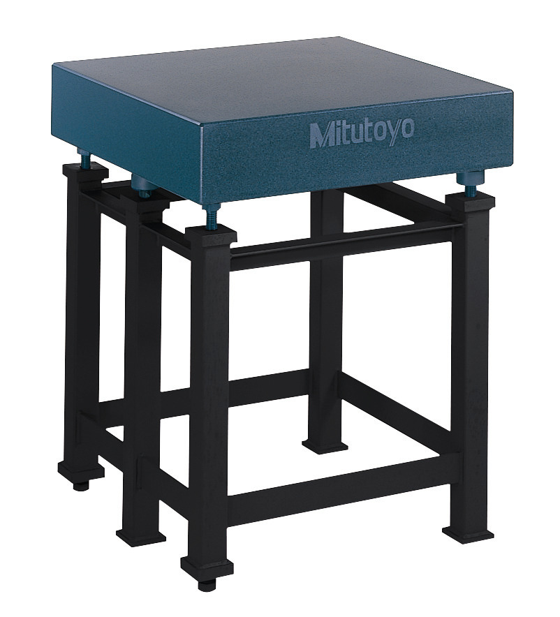

自然石で、経年変化が殆どありません。(※表面に模様が出ることがあります。)
  • 自然石である斑レイ岩を採用しており、均一組織に優れ、経年劣化がほとんど起こりません。(自然石のため表面に模様が出ることがあります。)
  • 鋳鉄より2倍以上硬く、耐摩耗性が高いことがグラプレートの大きな特長です。
  • 鋳鉄定盤ではリンギングして作業が中断される場合がありますが、グラプレートは正常の状態ではリンギングの心配がなく、軽快な作業が可能です。また、錆びることがないので鋳鉄定盤と比べて維持費も抑えられます。
  • 組織が細粒なので、かえりや盛り上がりが全くありません。平面度が良く、器具も損なわないため、様々な測定機のベースとして採用されております。
  • 使用面と裏面に温度差が生じると、平面度誤差が生じますので、直射日光が当たる場所や、冷暖房装置の近くなど、石定盤が温度の影響を受ける場所に設置する事は避け、温度差が極力生じないような安定した環境下でご使用ください。(推奨環境:温度20±1℃、湿度58±2%)
