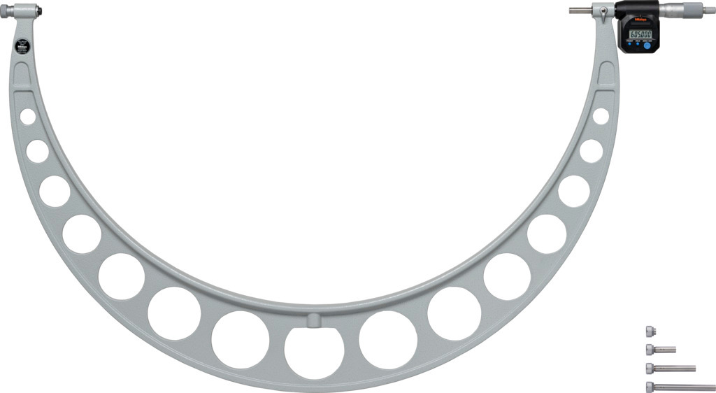

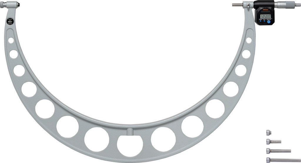

替アンビル式外側マイクロメータ OMC-MB
保護等級IP65
標準価格(税抜): 214,000円
測定範囲(mm): 900 ~ 1000 最小表示量(mm) : 0.001
/pim-assets/medias_converted/Highres/Mitutoyo/Media/Image/01_Micrometers/01_3_340-526_202306_FS_1.psd
替アンビル式デジマチック外側マイクロメータ
  • 標準品はスピンドル面のみ超硬合金チップ付き
  • 定圧装置付き
  • 測定範囲を変更することができるアンビル交換式のデジマチックマイクロメータです。

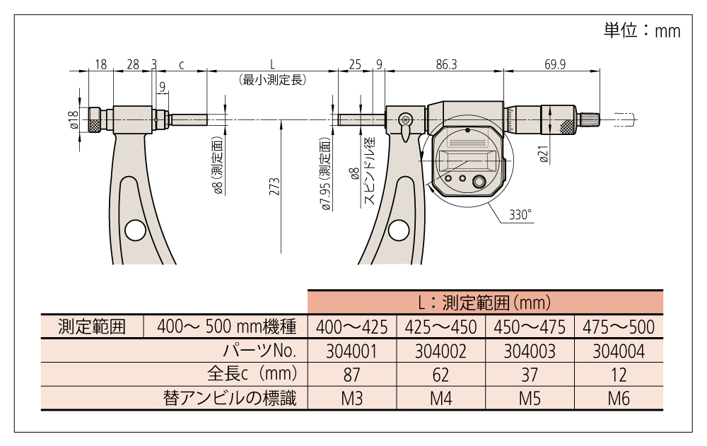

符号 OMC-400MB OMC-500MB OMC-600MB OMC-700MB OMC-800MB OMC-900MB OMC-1000MB
340-520
340-521
340-522
340-523
340-524
340-525
340-526

                                                                                                                  300~400
                                                                                                                  400~500
                                                                                                                  500~600
                                                                                                                  600~700
                                                                                                                  700~800
                                                                                                                  800~900
                                                                                                                900~1000
