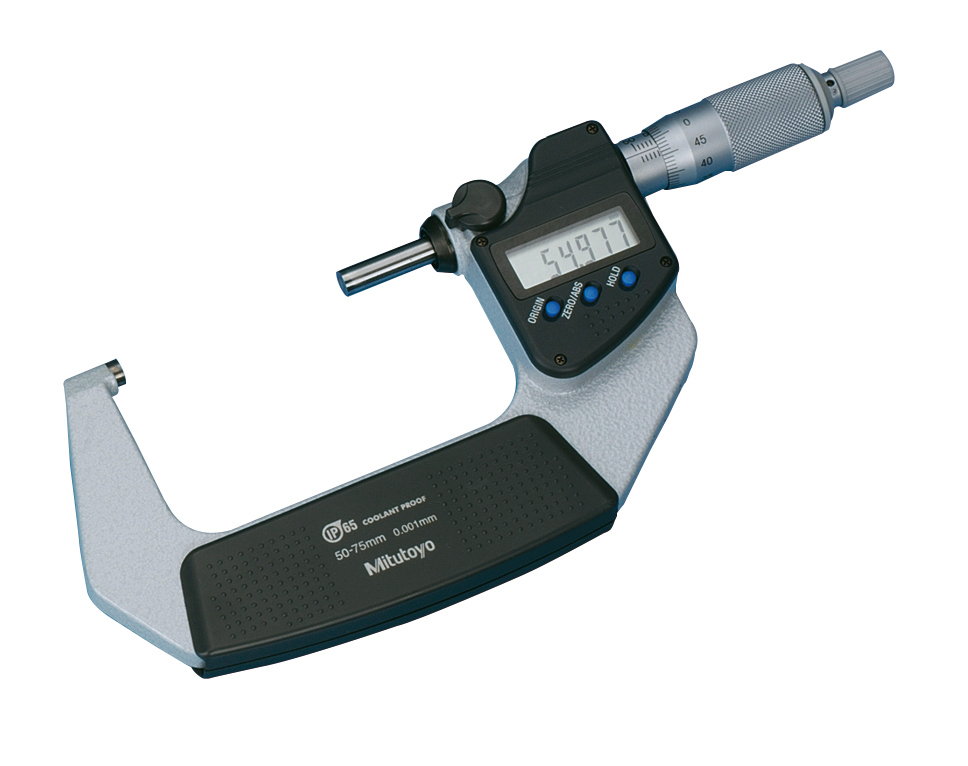

クーラントプルーフマイクロメータ MDC-25~100MX
保護等級IP65
標準価格(税抜): 31,100円
/pim-assets/medias_converted/Highres/Mitutoyo/Media/Image/MEU/Digimatic Micrometer IP65 Metric/293-232-30_z.jpg
定圧装置:ラチェットストップ 測定データ出力機能付き
  • ミツトヨの標準デジマチックマイクロメータMDCシリーズは、精度良く耐環境性も抜群で、あらゆる測定シーンに活用いただけます。
  • ラチェットシンブルタイプは片手操作も快適です。
  • プラスチック部品全てに耐油性素材を採用しています。
  • 測定データ出力機能のあるモデルでは統計的工程管理システムや計測システムが構成できます。
  • 測定面は超硬合金チップ付
