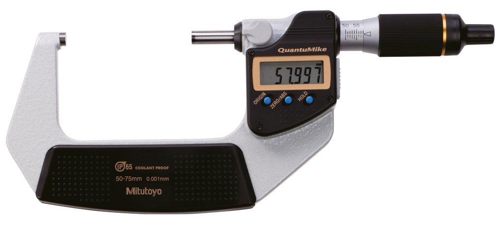

シンブル1回転でスピンドルが2.0mm移動するクイック測定を実現。(測定データ出力機能あり)
  • カンタマイクシリーズはスピードと精度を兼ね備えた画期的なデジマチックマイクロメータです。スピンドルを素早く移動させることが可能なため、作業時間の短縮につながります。全数検査や測定項目数の多いワークの測定で特に能力を発揮します。
  • 片手で6段ワークを連続して測定した場合の測定時間を算出しています。標準のマイクロメータと比較し、ワークへのアプローチ時間を約76%、総測定時間を約58%削減します。
  • ラチェットシンブル機構は、片手操作でも安定した測定を可能にするので、加工現場での抜き取り検査にも便利です。シンブル部、スピーダ部ともラチェット操作が可能で、測定軸方向への微振動で安定した測定を実現します。スピーダ部ラチェットは早送りに便利です。

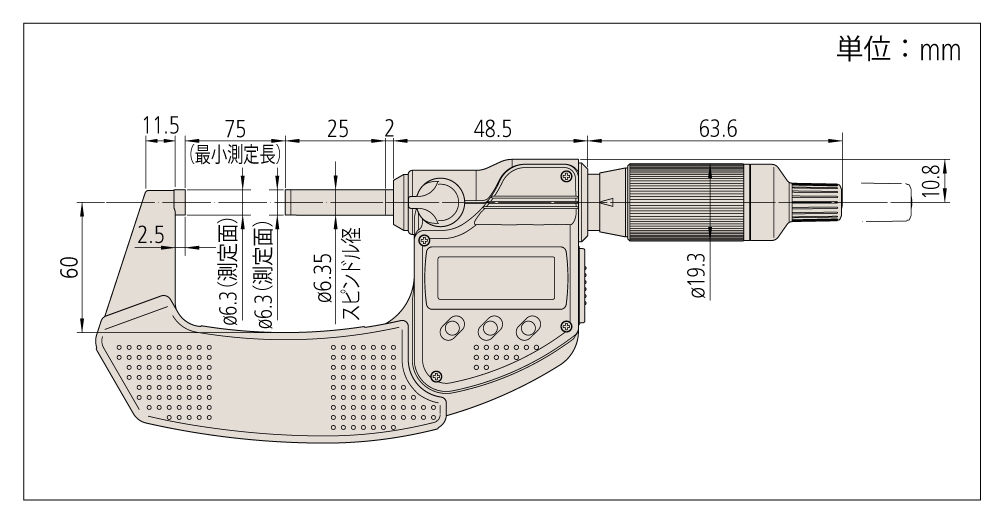

符号 MDE-25MX MDE-50MX MDE-75MX MDE-100MX
293-140-30
293-141-30
293-142-30
293-143-30
¥ 28700
¥ 29300
¥ 36700
¥ 38000
                                                                                                                  25~50
                                                                                                                50~75
                                                                                                                  75~100
測定力(N) 最小
12
12
12
12
IP65
IP65
IP65
IP65
最大許容誤差:JMPE (µm)
±1
±1
±2
±2
平行度(µm)
平面度(µm)
0.3
0.3
0.3
0.3
位置検出方式
電磁誘導式ロータリエンコーダ
電磁誘導式ロータリエンコーダ
電磁誘導式ロータリエンコーダ
電磁誘導式ロータリエンコーダ
265
325
465
620
2.4年
2.4年
2.4年
2.4年
ボタン形酸化銀電池 SR44
ボタン形酸化銀電池 SR44
ボタン形酸化銀電池 SR44
ボタン形酸化銀電池 SR44
