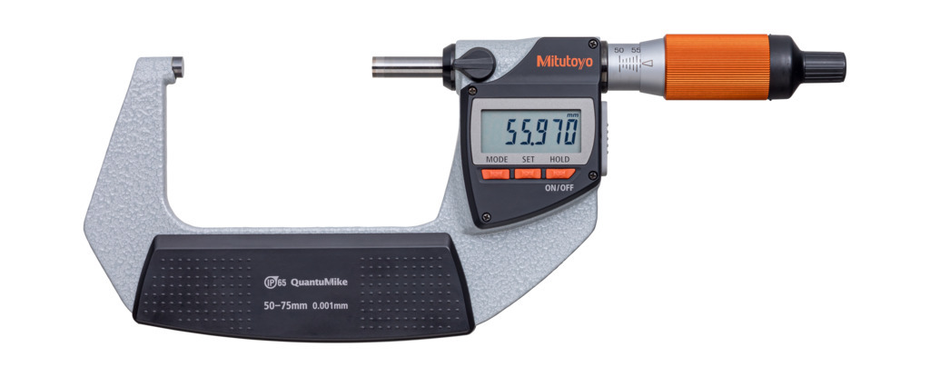

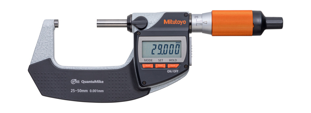

ワークへのアプローチ&リリース時間を大幅短縮! 高速・高精度を兼ね備えた「測るが、はかどる。」マイクロメータ
商品紹介動画
  • 測定がはかどる!標準的なマイクロメータと比較し、4倍速いスピンドルの高速移動を実現。スピーディーな移動と最大許容誤差 JMPE±1μmの優れた精度により、測定作業の効率化が可能です。
    全数検査や測定項目数の多いワークの測定など、さまざまな寸法の測定をするケースなどに最適です。
  • アプローチスピード警告機能により、過剰な速度でのワークへの衝突を検知します。初心者でも安定・正確な測定結果を得ることができます。
  • 校正時期警告機能により測定器の校正漏れを防ぐことができます。測定器の適切な管理に有効な機能です。
  • 演算機能により測定結果から加工機への補正値を算出可能です。計算の手間やミスが無くなり、加工不良の削減に貢献します。
  • 双方向シリアル通信(デジマチックS1)に対応し、測定器の設定・管理が容易になりました。PC から測定器の個体管理や設定変更も可能です。
  • 標準的なマイクロメータと比較して4倍速くスピンドルが移動するため、測定回数が多い場合でも快適な測定が可能です。
  • 測定面は超硬合金チップ付
