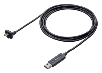

![/pim-assets/medias_converted/Standard/Mitutoyo/Media/Image/06_ST other/06_0_06AGQ001A_202405_FS_1.psd](/pim-assets/medias_converted/Standard/Mitutoyo/Media/Image/06_ST other/06_0_06AGQ001A_202405_FS_1.jpg)
USBインプットツール ダイレクト(出力スイッチ付きストレート防水タイプ)
USB-ITN-SA
- 06AGQ001A
- 15,700円
