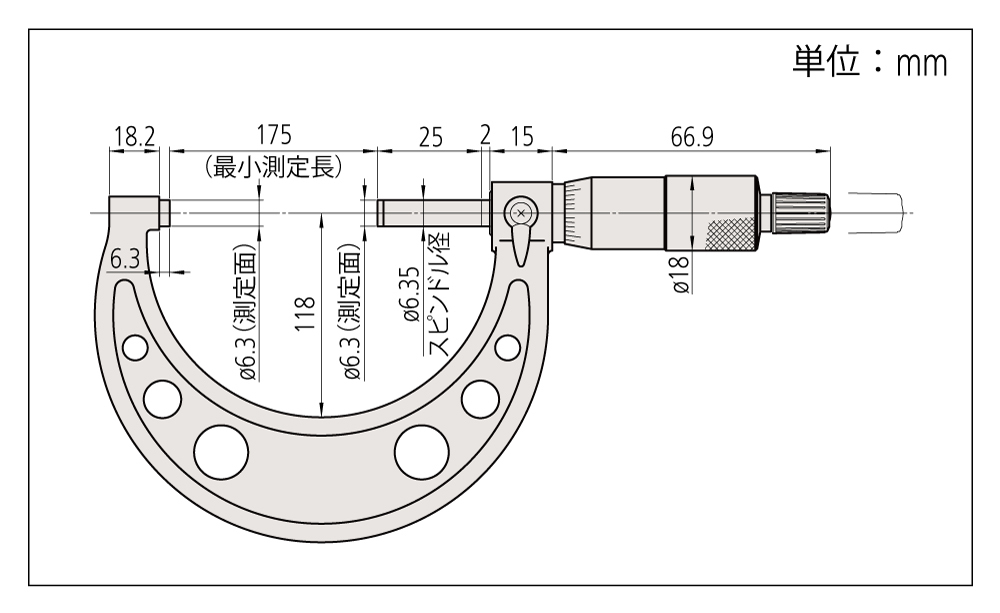

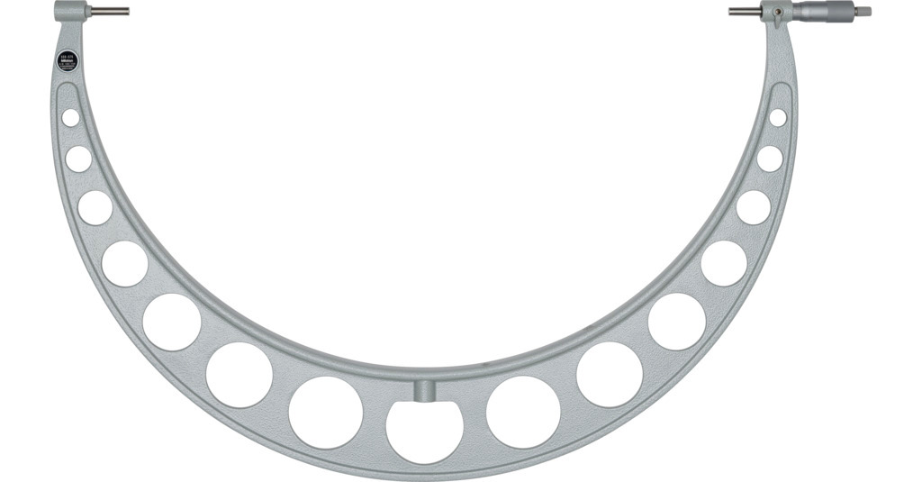

標準外側マイクロメータ OM
標準価格(税抜): 29,200円
測定範囲(mm): 175 ~ 200 目量(mm) : 0.01
/pim-assets/medias_converted/Highres/Mitutoyo/Media/Image/01_Micrometers/01_0_103-144_202103_FS_1.psd
  • 測定面は超硬合金チップ付き
  • 定圧装置付き
